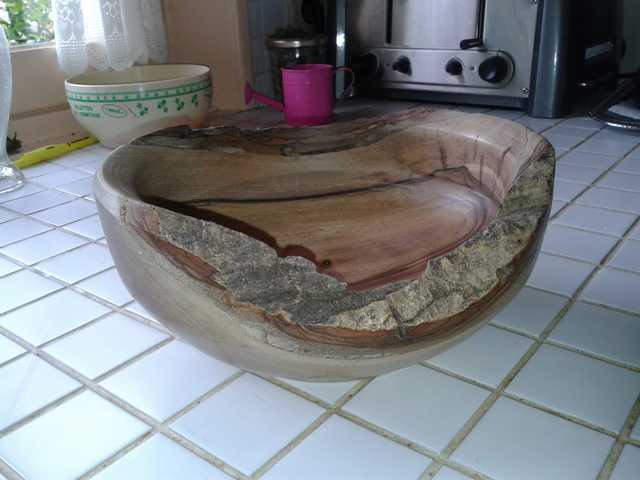

Une coupe en noyer, à bords naturels.
Diamètre 22cm, hauteur 85mm.
Votre sentiment, merci

jaime beaucoup ce travail champêtre qui passe partout juste une petite remarque j'aurais fais les bords moins épais mais je sais que ça bouge pas mal sur le tour :huh: :unsure:

jolie coupe en noyer.
pourquoi le rebord "fuyant" qui descend vers l'intérieur?
un joli bord, plat ou légèrement concave avec un retour creusé en dessous aurait, je pense, apporté un +.
Une gouge à creuser de bon diamètre (13mm), fraichement affutée,un bon talonnage ( même sur le vide..) et une vitesse relativement élevée et hop cela dépote sans soucis.

Je suis bien d'accord avec toi Norbert, mais je n'ai pas encore suffisamment de maîtrise pour faire ce que tu suggères. Mais c'est en sciant que Léonard de Vinci.
Comme des fentes sont apparues, Je n'ai pas creusé plus, car j'avais peur que ça casse.
Je pense, en tout cas j'espère que ça viendra avec l'expérience.
Merci pour vos conseils et suggestions ; c'est ça aussi qui fait progresser.

Ce genre de creusage est délicat et tu as bien commencé

Bonjour Domi,pour moi c'est du lourd mais tu peut
toujours l'alléger .. :P
Re:Une coupe à bords naturels 31 Mai 2014 11:50 #97578
Belle coupe, j aime les bords naturel
Bordure un peux épaisse c est vrai, mais je pense que tu a pas trop le choix, car si tu affine tes bordures tu vas modifier aussi la partie naturelle et elle n aura plus le meme aspect

Ta coupe a un beau rendu ,mais peut être
creusé un peu droit sur la parois et moins épais,
mais ça viendra avec le temps.
