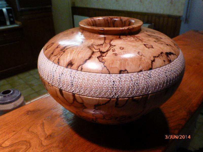

Comme Rémi,noir j ai peur que tu perde tes filets noirs d échauffure
Mais le choix est très difficile car ta pièce est trop belle :ohmy: donc toujours peur de faire un loupé :blush:
Moi au moins je peux tenter se que je veux sur mes pièces :P bien souvent elles peuvent etre que mieux :S
Pour en revenir a ta teinture, pour ma part j aurai vue une couleur transparente rouge 2 tons, plus foncé en fond de texture et clair en relief pour qu on puisse toujours voir tes filets de bois échauffé, mais j ai peut etre tout faux, difficile de ce l immaginer
On a pas idée aussi de tourner du bois aussi beau :P
Re:Départ d'une coupe en érable échauffé 01 Jui 2014 12:07 #97654
Salut FM
A mon avis perso je ne mettrai pas de dorure
car le texturage sur un bois échauffé n'est pas régulier
et je pense qui si tu ajoute une dorure tu risquerais d'étre déçu
du résultat à mon avis.

Bonjour à tous,
Fm29,
A ta place je fixerais le fond avec du fond dur au moins au niveau du texturage afin d éviter la dispersion de ta couleur. Ce n est que mon idée, à ta place, je ferais des essais. Ta pièce et son bois sont trop beaux pour faire une erreur maintenant.

Bonjour François
Jolie ta coupe avec un texturage trés discret,pour le faire ressortir
il te faudrait y faire un léger brulage juste pour le teinter légèrement
marron (c'est juste mon idée)

Merci pour toutes vos propositions,j'hésite
encore j'ai aussi la céruse sur du fond dur.
Je vais encore attendre.

Suite la voila finie j'espère m'en être bien
sorti grâce aux conseils d'un ami André Michel Vion .

Waouhhhhhhhhh c'est fantastique.
Un resultat magistral.
J'adore !!!!
Encore une piece splendide Francois.
Merci pour le partage, y'a pas a dire, tu es doue !!!
Petite question, quelle finition pour etre aussi brillant ?

merci de nous présentez ta réalisation et le liserer noir donne très bien.
pour le texturage comment as tu fait pour blanchir en laissant apparaître l'échauffement?

le texturage qui paraissait fade ,tu as bien réussi a le mettre en valeur
et la finition n en parlons pas .

Comment as-tu fait ressortir le texturage en blanc sans toucher au veinage de ta pièce?

Vous voulez tous savoir comment j'ai réalisé ces finitions
d'abord une finition parfaite après tournage et texturage
une première couche de FD cellulo très dilué ,puis après 2 h
de séchage une 2 ème couche du même FD dilué,le lendemain bande
cache de chaque coté du texturage puis avec un pinceau bien nourrire
de céruse blanche essuyer puis laisser sécher une nuit ensuite égréner
au 320 dépoussière et passer 2 couches à 2 h d'intervalle de vernis satiné
cellulo non dilué.
Voila vous savez tout.

A essayer sur de nouvelles pièces, il est vrai que je ne dilue pas mon FD, c'est peut être pour cela aussi que je n'ai pas un résultat extra.
Re:Départ d'une coupe en érable échauffé 04 Jui 2014 10:55 #97910
Bonjour Nath,
Attention j'ai dit très dilué parce-que le bois
était échauffé voir éponge pour un bois normal
très peu dilué faire la différence et c'est souvent
la qu'est le piège et fine couche autrement ça coule .

Superbe mise en valeur, j'étais pas partant pour la texture mais avec cette finition elle passe bien.
Pour le vernis, tu le passes comment ?
Tour en rotation, type de vernis j'ai vu cellulosique, mais conditionné en Bombe ?
Une bien jolie pièce en tout cas.
