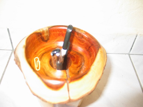

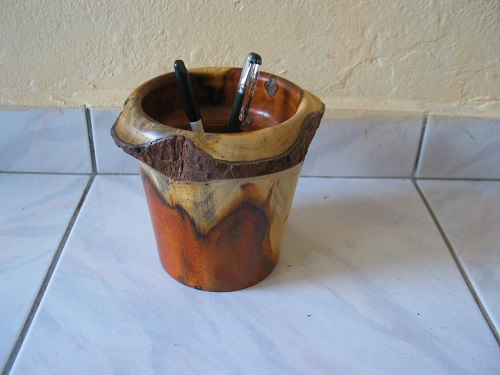

SUJET : pot a crayons en campèche
pot a crayons en campèche 17 Mai 2014 03:11 #96659
  • thirion
  • Portrait de thirion
  • tourner autour du soleil
  • Messages : 324
un pot a crayon avec une réservation pour les trombones,c'est surtout que je ne pouvais plus creusé!!le bois est trés dure cassant bref il faut réaffûter tout le temps, bref la leçon est prise ne pas ce lancer dans une coupe en campêche!! :( si vous avez des propositions pour tel ou tel type d'outils spéciale bois dure je suis preneur.
www.facebook.com/amourdubois
Re:pot a crayons en campèche 17 Mai 2014 03:13 #96660
  • thirion
  • Messages : 324
suite;
Re:pot a crayons en campèche 17 Mai 2014 07:27 #96665
  • Messages : 9970
Bonjour Olivier
Voici une adresse ou tu trouveras des gouges
pour bois durs ou siliceux
Thompson ou à poudre
www.ardenneswood.com/contents/fr/d3.html
j'ai les deux modèles en gouges à profiler et sa fonctionne très bien.
mais il y a surement d'autres modèles que je n'ai pas essayé.

merci Roger pour l'info je vais investir dans une gouge ou deux. ;)
Re:pot a crayons en campèche 17 Mai 2014 14:05 #96689
regarder du coté des gouges à creuser , plutôt, ou plaquettes carbure à monter sur porteuse.
Joli bois avec un joli pot.
Un aimant inséré permet de capturer les trombones (a coulisse...)
Re:pot a crayons en campèche 17 Mai 2014 20:31 #96704
Joli pot ,ressemblance à l'if.
Peut être que le Munroe aurait
fait le boulot.

oui c'est un peu comme l'if mais en plus dure je pense aussi au munroe qui a investir je vais choisir le top surtout ici,j'aime bien l'idée d'inserrer un aimant pourquoi pas.

Pour l'aimant, pense au micro-onde HS, dans le magnetron il y en a un beau.

Un joli bois, et tu as su rebondir face aux difficultés !
Ca pousse en Guadeloupe ? C'est la campêche qui sert à faire le pigment noir ? Si c'est si dur, ça doit pas être facile de la réduire en poudre !

hé oui en ce moment je joue au petit chimiste avec de l'alun mais comme ça je vais vais pouvoir faire mes teintes,pour la poudre crois moi j'en ais fais en creusant :laugh:

bonjour, le CAMPÊCHE, il faut le broyer, au broyeur à galets!

Comme dit plus haut, un aimant empêcherait les trombones de glisser au fond.

Tu as raison si tu investi dans un Munroe,c'est un
outil formidable tu arrives à creuser ou les autres outils
ne peuvent pas .
