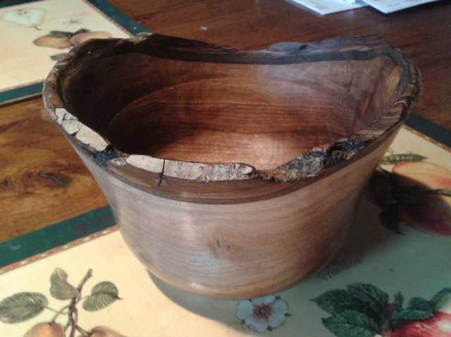

Coucou, une coupe à bord naturel.
Premier essai : plutôt délicat comme ouvrage avec l'écorce encore présente. J'appréhendais un chouïa.
Au final, alors que je faisais une dernière passe de finition très fine à l'intérieur, j'ai dû accrocher le bord du bol qui est sorti du mandrin en cassant une partie de la base. Peut-être n'avais-je pas fait ma base suffisamment large par rapport à ma prise de mandrin.
Plus moyen de reprendre l'intérieur. C'est au niveau de la ligne qu'on voit que ça s'est passé.
J'ai quand même fait ma finition et passé une huile pour objet alimentaire qui a fortement assombri le bois.
Voilà la chose

J'adore ce genre d'objet. Pour la prise au mandrin il faut toujours la faire la plus grande possible. J'ai eu moi aussi des problèmes de sortie de mandrin, j'ai racheté des mors plus grands et depuis je n'ai plus de problème. Dommage que cette coupe soit cassée, c'est souvent à la fin qu'arrivent les accidents parce-ce qu'on est pressé de terminer et on manque d'attention., mais elle est quand même bellle.

as tu pensé à faire un resserrage des mors?
pendant le tournage car même avec un bois sec l'humidité disparait toujours un peu, moins de matière et la vitesse font que sa séche d'avantage

Vraisemblablement un coup de maitre lors de ta dernière passe
Tu as eu de la chance, car au lieu d'une trace et une ébréchure, il aurait pu voler en éclats.
cela reste un beau travail.
bien comprendre ses erreurs est un début de progrès.

Je pense que j'ai accroché avec mon bras. Ça n'a pas fait un pli, et c'est vrai que ça aurait pu être plus dangereux pour moi.

tu aurais pu te faire très mal ,comme dit Roger
surveiller le serrage de temps en temps.
