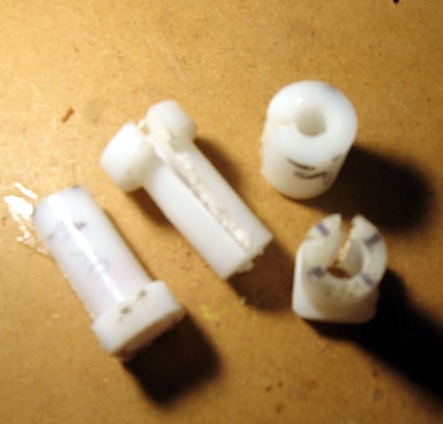

Re:problème de marquage des pièces mors cranté 11 Mai 2014 09:22 #96238
Pour les toupies, je perce de ronds dans du plastique dur (avec un petit épaulement), que je fend. J'en fais de différents diamètres entre 8 et 10 mm. Tu peux les faire en bois, mais ça casse. Tu peux aussi mettre du scotch. C'est un peu plus embêtant pour enlever la colle.

Je pensais faire un petit cylindre en téflon un peu comme les goupille fendu

Re:problème de marquage des pièces mors cranté 11 Mai 2014 13:30 #96250
Bonjour Spira,
Oui tout à fait, c'est le principe. Pas trop d'épaisseur (car la souplesse est limitée,même avec du teflon) et un petit épaulement afin que le mord ne vienne pas toucher ta toupie si elle bouge un peu. Si tu veux, je te mettrai des photos.

Re:problème de marquage des pièces mors cranté 12 Mai 2014 20:51 #96367
Voici la photo avec un peu de retard. Les miens sont un peu épais. Je vais les réduire ou en refaire. Il ne faut pas plus de 2 mm d'épaisseur, sinon il n'y a pas assez de flexibilité.
