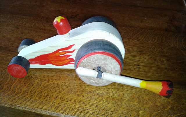

J'ai terminé ce matin ce bolide à élastique, façon Pierre Delétraz.
Quelques petits défis personnels, notamment pour la réalisation du pilote et de son casque.
Ce bolide file comme l'éclair.
Mon petit-fils va se régaler je pense... ;)
Bonne journée
Jean-Claudehttp://Vos réalisations - Couleurs bois-bolide.htm

Re:Bolide à élastique 08 Mai 2014 20:23 #96088
  • domi2c
  • Portrait de domi2c
  • Messages : 540
François, le pot d'échappement, placé sur le côté gauche reçoit l'élastique (un morceau de chambre à air de VTT) qui passe au centre des roues et est retenu de l'autre côté par un petit tenon caché par l'enjoliveur de droite.
Le pot est de ce côté là d'ailleurs pour un gaucher, de l'autre côté pour un droitier.
En tenant fermement les roues tu fais tourner le pot d'échappement vers l'avant, jusqu'à ne plus pouvoir. Tu poses le bolide au sol et l'élastique en voulant se détordre fait tourner les roues vers l'avant. Ton bolide avance.
Je ne sais pas si j'ai été bien clair.
C'est un vieux truc dont parlait Sanglier et que beaucoup d'entre nous (3ème âge) ont connu.
C'est un pas à pas de Pierre Delétraz dans Secrets de tournage, volume 2, je crois...
