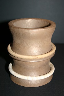

voici un petit exemple qui peut donner des idées.
Processus de fabrication :
- coller 2 essences de bois différentes à la colle blanche
- réalisation du profile extérieur
- libération des 2 anneaux
- creusage au bédane
- protection des anneaux au scotch
- application de la finition Dék ô Métal des Frères Nordin (je n'ai aucune pourcentage mais le produit est très intéressant)
L’intérêt pour les non initiés est de comprendre comment les anneaux ont été "rentrés" dans le corps du pot et surtout pourquoi 2 essences différentes.
Bien entendu la technique peut s'appliquer sur d'autre ouvrage.
A vous de jouer .....

Très bonne idée, c'est vrai que ça va en surprendre plus d'un :)
La finition de ce pot me plait bien, merci pour le tuyau.

Voici un casse tête qui va en surprendre plus d'un.
Pour la teinte, je suis plus réservé, mais c'est juste mon avis.

J'attends de voir ton astuce
Re:Pot à crayon (finition bronze) 03 Mai 2014 11:41 #95835
Comme Roger, j'attends de voir l'astuce ,car faire deux anneaux ,pas de problèmes, mais comment enlever la partie restante sur le gobelet puisque ce sont des blocs collés ,car sur la photo c'est le même bois sous les anneaux que celui du gobelet :blink:

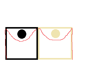

Comme mes explications n'ont pas l'air clair, je vous propose un petit croquis du profil :
en noir, l'essence de bois n°1 avec l'anneau confectionné dans la masse
en beige, l'essence de bois n°2 avec l'anneau confectionné dans la masse
en rouge, le profil du pot
L'astuce vient du fait que le corps de l'objet est "uniformisé" par la finition bronze.
J'espère avoir levé les doutes ....
Bonne soirée

ok pour ton schéma, mais ta photo nous montre une essence différente pour les anneaux et la même pour le support ? :blink: ,c'est ce que je ne comprends pas, alors que ton schéma montre deux anneaux du même bois donc même couleur que leur support :S :S
Re:Pot à crayon (finition bronze) 06 Mai 2014 05:31 #95969
Si tu as fait dans deux bois, comment ce serait si tu avais laisse les bois comme les anneaux?
