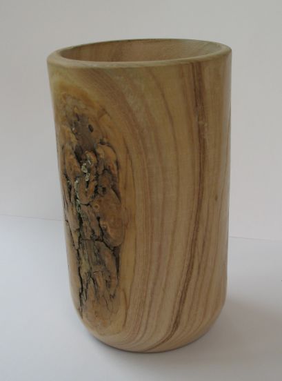

Pot à crayon 02 Mai 2014 14:54 #95736
  • Millo
  • Portrait de Millo
  • Messages : 112
Pot à crayon en catalpa, forme simple pour conserver un bout d’écorce.
H:15cm, diamètre 9cm
Re:Pot à crayon 02 Mai 2014 17:09 #95737
Bonjour Jean Luc
bien réalisé et le bord naturel donne un aspect original
Tu as creusé avec quel outil?
Re:Pot à crayon 02 Mai 2014 17:44 #95738
  • Millo
  • Portrait de Millo
  • Messages : 112
Perçage de base avec un mèche Forstner de 40, puis racloir.
Le creusage, ce n'est pas encore mon truc et je ne suis pas équipé d'anneau ou autre
Re:Pot à crayon 02 Mai 2014 20:32 #95750
  • c.bo
  • Portrait de c.bo
  • Messages : 316
Pas de risque que l'écorce ne se détache?
Il y a une finition (cire....)?
Cdlt
C.Bo
Re:Pot à crayon 02 Mai 2014 21:29 #95759
  • Millo
  • Portrait de Millo
  • Messages : 112
Bonsoir C.Bo
l’écorce semble bien accrochée.
La finition: cire de carnauba et ponçage sans trop insister pour ne pas altérer l'écorce
Re:Pot à crayon 02 Mai 2014 21:57 #95760
Sympa ton pot,le catalpa a l air beau come essence j avais jamais vu
Re:Pot à crayon 02 Mai 2014 22:05 #95762
Simple,mais bien fait j'aime.
Re:Pot à crayon 02 Mai 2014 22:18 #95764
c.bo écrit:
Cdlt
C.Bo
Bonsoir cbo et Jean luc
pour l'écorce si tu crains quelle ce détache tu peux délicatement souveler l'écorce et faire couler un peu de colle cyano liquide, tu appuis pendant 2 minutes et cette fois l'écorce ne bougera plus.si tu fais coller de la colle à coté tu seras obligé de refaire ta finition.
Re:Pot à crayon 02 Mai 2014 22:47 #95770
  • Patabois
  • Portrait de Patabois
  • Messages : 312
bonsoir
simple sobre belle finition.
Lorsque j'ai de l'écorce qui risque après ponçage, comme dit je fais couler de la cyano pour fixer l'écorce. S'il y a des coulures, j'étale au maximum .Après séchage re ponçage et finition classique fond dur + mèlanime +cire (par exemple)
pat
patabois.canalblog.com/
