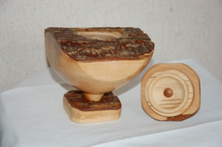

Une boîte toute simple 27 Avr 2014 17:44 #95310
  • Messages : 932
Je vous présente ma dernière boîte,le bois ???
d'une bûche dédiée au feu il y à environs 15 ans

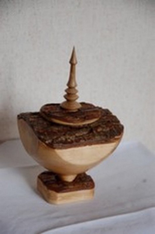

Re bonjour
Pas doué pour incérer deux photos,mais voici
la 2eme

Bonsoir Alain, ;)
Originale cette boîte, dommage que le couvercle ne s'encastre pas plus.
Re:Une boîte toute simple 27 Avr 2014 19:31 #95325
Bonsoir Alain
ne n'avais vue une présentation comme sa.
Je pense que je vais m'inspirer , mais je ne comprend pas pourquoi dans ton couvercle un à une trace du fleuron. Mais peut être que l'on ne peux pas faire autrement.
en tout cas bravo sa me plait bien.
Re:Une boîte toute simple 27 Avr 2014 20:08 #95331
Simple et original, j'aime bien.
En revanche je me permets une petite critique si tu veux bien, le socle me gene un peu, j'aurais laisse sur la base de la boite direct, sans pied. Mais ce sont mes gouts personnels.
Bonne soiree.
Re:Une boîte toute simple 27 Avr 2014 21:38 #95342
Original, comme Nath, même remarque ou alors, faire reposer la boite directement sur le socle, sans la partie ronde.
Mais ce n'est que mon avis.
Re:Une boîte toute simple 28 Avr 2014 09:54 #95363
Salut Alain ,
Comme les autres sans pied,elle est originale
j'aime bien.
Re:Une boîte toute simple 28 Avr 2014 13:10 #95390
effectivement sans pied et avec le couvercle un peu plus encastré, elle aurait
été parfaite. Mais comme ça elle est quand même pas mal.
Bravo alain.
Re:Une boîte toute simple 28 Avr 2014 19:50 #95420
Très bonne idée, j aime bien
Comme les autres avec un autre pieds peut etre et le couvercle encastré faut voir
Pour le fleuron qui traverse le couvercle je suppose que c est la faible épaisseur de bois du couvercle
Re: Une boîte toute simple 29 Avr 2014 06:51 #95466
Elle a un style rustique qui me plait bien.
Le fleuron tranche et traverse le couvercle.
J'ai déja utilisé cette technique et ça surprend toujours quand on ouvre la boite.
Beau travail

Merci pour vos commentaires,
Pour le couvercle pas beaucoup de solutions car j'ai du joué
avec l'épaisseur de celui ci,tout comme la boîte le morceau de bois
était découpé dans une boise (boise:égal à une grosse branche où
un tronc fendu en deux et chaque demi refendu en deux se qui donne
un triangle dont une face est convexe)le problème la dimension était
de 12/14cm,alors pour le pied de la coupe système D,pour encastré le
couvercle il ne restait presque plus d'epaisseur aprés le creusage,
j'étai limite même pour les côtés avec la coupe au carré,
pour le fond du couvercle un petit accident au creusage j'ai débouché
dans le trou du fleuron dont syst.D confection du petit téton de la colle
et le tour et jouer.
Au final elle est plus jolie en réel que sur les photos,la finition
juste passée au fond dur qui lui donne un beau brillant
