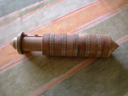

Voilà ma dernière bricole, avec du mal pour les lettres....
Dimensions 22cm et diamètre 6cm.

Merci pour vois commentaires. C'est vrai que c'était la première et certainement la dernière. J'ai fait juste pour le fun et pour la technique.
Et oui Gérard, je n'ai fais qu'utiliser un pas à pas fait par P.Deletraz et qui était dans une édition de CB. On trouve d'ailleurs pleins d'exemples sur le net.

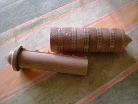

François, cela fonctionne effectivement comme un cadenas à lettres, il y a ici 5 bagues (à cause de la longueur du prénom) qui tournent, et les autres bagues texturées sont fixes.
Pour la réalisation le plus simple et de partir du cœur et de remonter ensuite vers les bagues extérieures, cela permet d'ajuster au mieux.

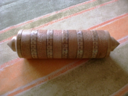

Roger, non les lettres ne sont pas pyrogravées car cela aurait manquer de précision, en fait j'ai imprimé sur du calque pour vidéo projecteur et découpé en bandes, puis collé. Une couche de vernis aérosol m'a permis de fixer les lettres pour éviter l'usure et m'a vernis la boite en même temps.
Pour le vinaigre, non Valy ici c'est plutôt de la niole.... :blush:
Pour P'tit Loup, le cœur de la boite permet de mettre tout objet de 20 cm de long et de 3 cm de diamètre. A l'origine cette boîte inventée (je crois) par De Vincy était remplie d'un message secret avec une fiole très fragile remplie de vinaigre. Si quelqu'un essayait de l'ouvrir en forçant, la fiole cassait et le vinaigre "brûlait" le message le rendant illisible.
A bientôt
