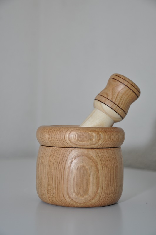

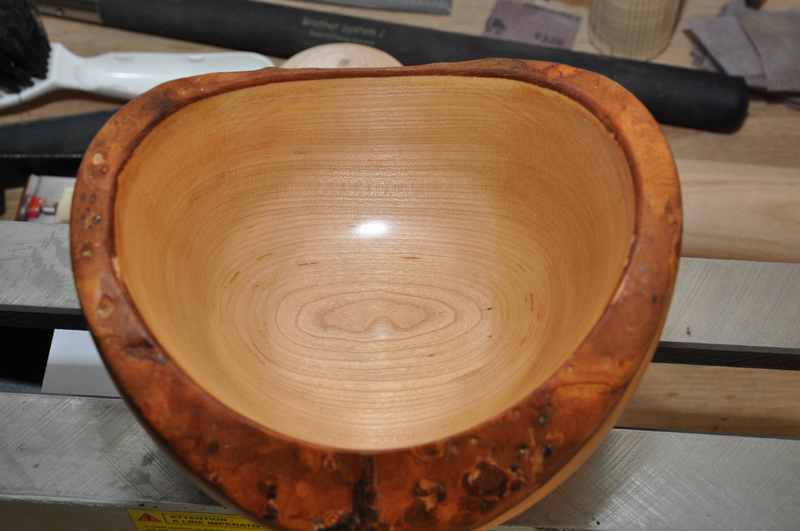

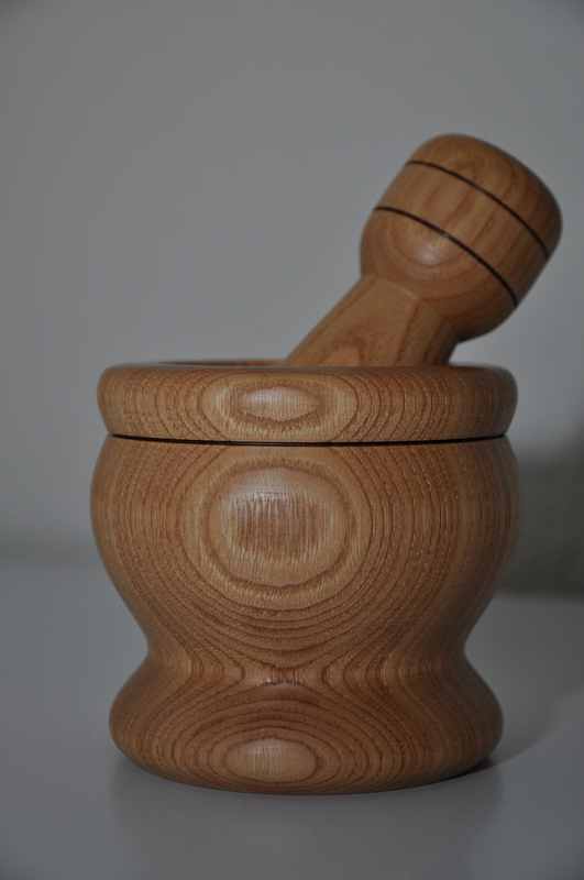

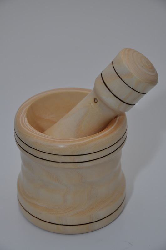

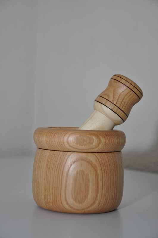

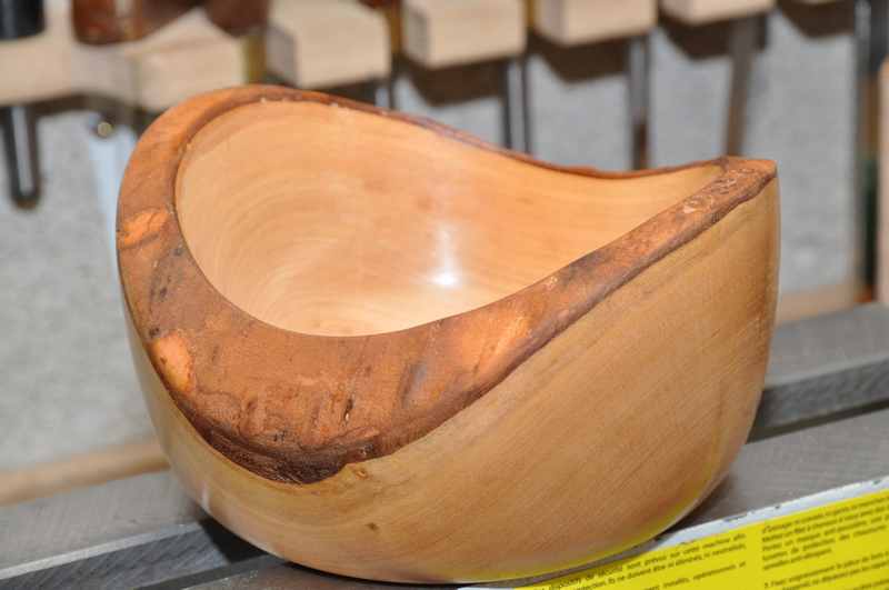

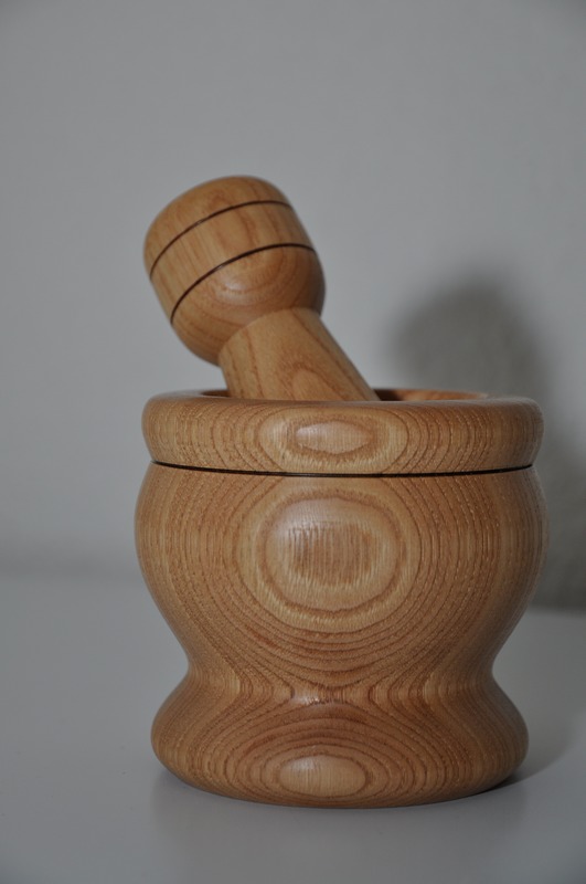

Bonjour à tous, voici quelques réalisations sans prétention.
Les mortiers sont en frêne et/ou châtaigné
Côte: 10cm de haut pour 9cm de diamètre; le pillon lui fait 12 cm pour 3.5 de diam
finition huile d'olive
Le bol est en merisier mesure 28cm de diamètre pour 12cm de hauteur.
finition vernis

Ton travail est soigné et ton coup de gouge est bon , ta finition aussi et le bord naturel reléve la présentation.
avec quel outil fais tu tes creusage?
je 'ai mi un PM si tu veux bien me répondre

c'est simple et trés propre ça promet une bonne progréssion pour la suite.bravo

Joli tournage bon coup de gouge.Bravo
Re:Quelque réalisations. 24 Avr 2014 18:35 #95106
Beau tournage, bonne finition
Je retiens l idée du 3eme pilon, j aime bien
Bravo

Tournage TB
Par contre l'huile d'olive en finition, cette huile rancit...là c'est dommage, tournesol ou pépin de raisin..serait mieux.

Merci pour vos compliments.
Sa me va droit à la gouge ;)
pour le creusage et bien, pour le bol j'en ai bavé pour le creusage et aussi pour l'extérieur, bois de travers pas facile à gérer les fibres sont arrachées et se n'est pas net (si un conseil je prends) j'ai utilisé une gouge à creuser de 13 mm (mais l'angle d'affutage que je lui ai donné est polyvalent mais pas suffisamment efficace en creusage; et j'ai terminé avec un Little Brother de chez Hamlet, pas facile les premières utilisations mais s'est comme le reste, y faut en manger.
Et puis pour les mortiers, j'ai tous creusé avec le Little Brother, sa va pas trop mal.
Prochain achat, une seconde gouge à creuser de même taille mais je lui profilerez le talon différemment. Car pour le creusage efficace je pense que rien ne vaux une bonne gouge.

Pour le bol avec bord écorce naturelle,OK
Mais 9 cm pour un mortier ça fait un peu dinette,
mais ce n'est que mon avis.

Tournage propre net et sans bavure très
prometteur.

Belle pièces

Bonsoir à tous, bonsoir Romulus,
Je ne peux m'empecher d'emettre une critique sur la forme de ta coupe qui a une belle finition mais la ligne n'est pas super. La courbe devrait etre plus affinée vers la base en harmonie avec l'interieur. D'autant que tu as de l'epaisseur pour reprendre.

Sa ne me dérange pas du tout, au contraire, tous les avis m'intéressent.
Les erreurs servent à en tirer parti et à corriger le tir.
Après, comme on dis, les gouts et les couleurs.
Je suis ouvert à tous les avis B)
