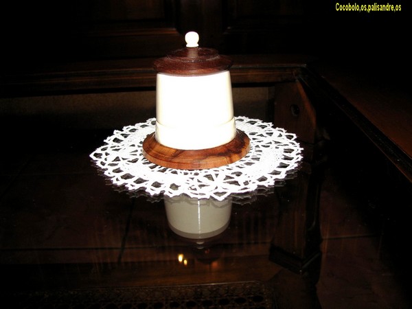

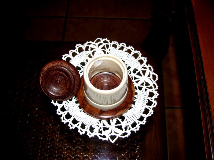

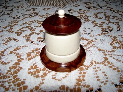

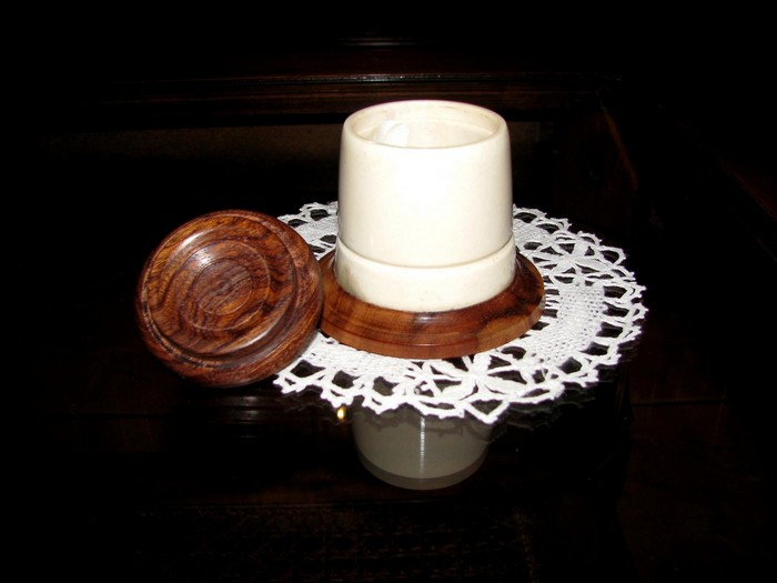

Ayant eu l'après-midi de libre j'ai rourné une autre petite boîte en os,dessous en cocobolo dessus en palissandre et os ..

Elle est bien belle ta boîte,qu'elles dimensions ??? STP
et bien vu avec le reflet dans le verre de la table
Re:une petite boîte 21 Avr 2014 18:29 #94882
Hauteur ,10cm ,diamètre de l'os H50mm,B60mm le socle 80mm

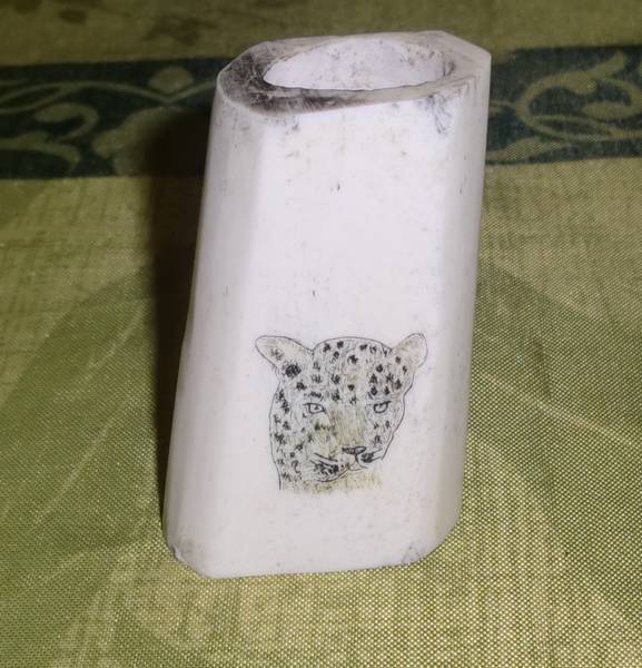

Vous faites une finition particulière sur l'os?
Avez-vous essayé de teinté , patiné de l'os?
Cdlt
C.Bo
Re:une petite boîte 21 Avr 2014 20:39 #94911
Non Cbo, pas de d'essais de teintes ,juste un peu de feutre dans la rainure mais cela ne tient pas ,donc je l'ai fait sauté, pour la peinture ,peut-être celle pour le verre mais une fois tout poli ..

Re:une petite boîte 22 Avr 2014 18:44 #94995
alain34 écrit:
Alain, le seul essai que j ai fait sur os, est gravure et peint a l encre de chine
Biensur réalisé une fois l os bien poli, comme ca l encre de chine se dépose que sur la gravure
Ne pas juger de la qualité du dessin,et biensur pas pour mettre sur ta boite mais c est juste un exemple,encre de chine noire et jaune
Apparament ca tien bien réalisé il y a plus de 10 ans sans aucune protection dessus
