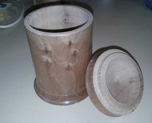

Bonjour tout le monde,
Ma réalisation du jour : un pot de forme de pot d'apothicaire, dimension H=146mm diamètre 80mm.
http://Vos réalisations - Couleurs bois.htm
J'en ai bavé, la pièce est sortie deux fois du mandrin. Sans trop de dégat ; j'ai juste un petit peu de faux-rond, du coup...
Vos avis, merci.
Jean-Claude
http://Vos réalisations - Couleurs bois-1.htm

Re: Pot façon apothicaire 15 Avr 2014 20:41 #94639
Moi j'aime bien et le bois est bien beau aussi !
Re:Pot façon apothicaire 15 Avr 2014 20:52 #94642
Joli pot
Re:Pot façon apothicaire 15 Avr 2014 21:37 #94654
Super pot, j'aime beaucoup, cela me donne des idees.
Tu veux mettre quoi dans ton pot ? Alimentaire, c'est pour cela que tu n'as pas fait de finition a l'interieur ?
Une petite remarque, en haut du pot, dedans, on voit encore un peu les coups de gouges, reste a parfaire soit en poncant soit en redonnant une legere passe et ce sera parfait.
Bon boulot Jean-Claude.
Re:Pot façon apothicaire 15 Avr 2014 21:58 #94659
Belle pièce mais le couvercle est un
peu épais autrement il a de l'allure.
Re:Pot façon apothicaire 15 Avr 2014 22:13 #94664
Bonsoir Jean Claude
je ne comprends pas ta pièce est sortie du mandrin?
peut être as tu été trop fort avec la gouge? il faut toujours faire talonner en douceur.
Attention même avec du bois sec en tournant le bois perd de l'humidité et de ce faite il est moins tenu par le mandrin donc il faut de temps en temps reserrer le mandrin.
as tu une photo du dessous de la boite?
quel mandrin as tu ?
si tu as fait une prise de mors en extension la profondeur est d'au moins 4 mm,moi quand je peux je mets 6 mm.

Re:Pot façon apothicaire 16 Avr 2014 00:12 #94692
  • domi2c
  • Portrait de domi2c
  • Messages : 540
Il n'y a rien en dessous du pot, je l'ai pris en compression.
Mais c'est vrai que j'ignorais qu'il fallait resserrer de temps en temps, ou du moins s'assurer du serrage.
Je ne vois d'ailleurs pas trop comment prendre avec un diamètre si proche du diamètre mini des mors. J'ai eu peur que ça casse en extension, d'où mon erreur.
Merci des conseils.
Mon mandrin est un Sorby patriot.
François, les pots d'apothicaire avaient un couvercle de cette taille. Je me suis inspiré d'un pot en porcelaine. J'aimais beaucoup cette forme.
Nath, pour l'intérieur, je ne peux plus rien faire. Je n'ai pas de reprise de mandrin au fond. J'ai eu beaucoup de mal pour creuser, et là j'avais peur de me prendre la pièce dans la figure. Je n'ai pas plus insisté que ça.
Je ferai mieux la prochaine fois. C'est l'intérêt du forum, de recevoir les avis des copains et copines.
Bonne nuit et bons copeaux demain ;)

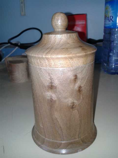

Re: Pot façon apothicaire 16 Avr 2014 05:53 #94697
Trés bien ton pot.
L'anneau du bas et le couvercle dans un bois contrastant apporterait un plus à ce genre de pièces.

Re:Pot façon apothicaire 18 Avr 2014 18:43 #94781
Joli pot, ça ressemble vraiment à un pot d'apothicaire. C'est quoi le bois?
Re:Pot façon apothicaire 18 Avr 2014 18:45 #94782
  • domi2c
  • Messages : 540
C'est du noyer.
