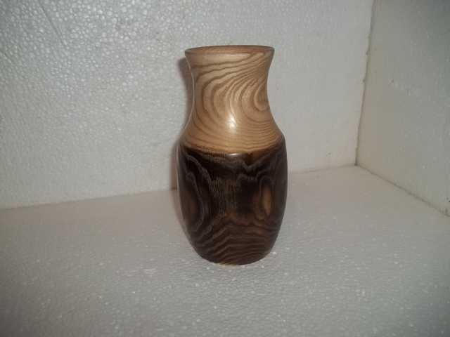

Bonsir a tous,
voici un petit vase en Frêne ,diam:100 mm,
H:175 mm,Prof:155 mm,finition brûlage,fond dur et cire doré Liberon
Claude G
Re:Premier brûlage 09 Avr 2014 21:32 #94379
Félicitation Claude c'est réussi belle
finitions et le Frêne est très beau.
Re:Premier brûlage 09 Avr 2014 22:00 #94398
Bonsoir Claude
belle pièce et ton essai me semble réussi
tu fais comment pour le brulage?
je n'en ai encore jamais fais
Re:Premier brûlage 09 Avr 2014 22:21 #94403
  • Michel30
  • Portrait de Michel30
  • Messages : 408
Beau petit vase réussi
Idem que Roger comment procéder pour le brûlage et pour avoir un bord régulier entre la partie non brûlée et l'autre j'ai mas petite idée mais pas sur de moi
Re:Premier brûlage 09 Avr 2014 22:55 #94406
  • Bandit 13
  • Portrait de Bandit 13
  • Messages : 1066
Roger & Michel,je brule avec un petit chalumeau bleuet
et je le met en biai quand j'arrive près de l'arète et
la flamme ne descend pas dans la gorge.
Y a une autre façon,mettre la pièce dans le poèle,maisquand j'ai voulu prendre la photo ,y avait plus que de la cendre, :woohoo: Non j'déconne,lol

Re:Premier brûlage 09 Avr 2014 23:18 #94407
  • Michel30
  • Messages : 408
Merci Claude pour l'explication
Pour le poêle je brûle les pièces ratées et la j'ai des cendres et en même temps un peut de chaleur

Re:Premier brûlage 10 Avr 2014 18:58 #94415
Belle réussite, beau vase dans une belle essence
Pour le brulage bien réussi, moi je n ose pas faire comme toi, donc je brule en 1er la partie à bruler et je refait une passe pour la partie non brulé pour etre sur de pas avoir de débordement de brulage
Mais toi tu as bien réussi à ta facon bravo

Re:Premier brûlage 13 Avr 2014 18:57 #94536
  • c.bo
  • Portrait de c.bo
  • Messages : 316
Si je vois bien, c'est un brûlage 2 tons....
Plus le bois est tendre et plus ça s'enflamme vite.
