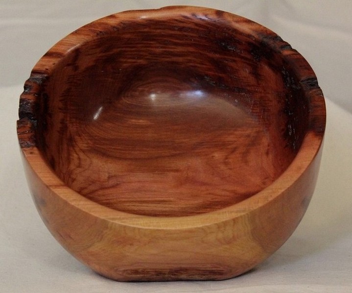

  • Patabois
  • Portrait de Patabois
  • Messages : 312
Oui il existe des produits pour bois vermoulus donc très tendre tu peux trouver en GSB (LIBERON par exemple). je te mets une image tu vois sur le bord droit tout le coeur de la branche était HS mais avec ces produits tu peu récupérer ce défaut.Me t'inquiètes pas quand tu le passe = odeur très forte et en séchant c'est comme du vernis mais après creusage et finition tu n'y voit rien (coupe en prunier )
patabois.canalblog.com/
