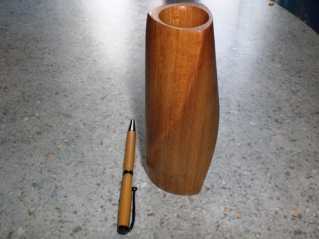

Bon me voilà tout énervé, encore un truc pour ma femme, tout tordu... :blush:
Marre des boules des cantons qui explosent alors je me rabat sur un truc simple: un p'tit pot pour un crayon sympa.
Pas de bol, le v'là tout vrillé... :( :silly:
Allez demain cela ira mieux :blink:

Merci pour vos commentaires, je n'en attendait pas autant.
Il va tout bien avec le stylo de Nath
En fait j'ai tout simplement bloqué mon pot et vrillé en forçant... de rage :angry: :ohmy:.
Ben oui, j'ai pas tout dit mais en plus des boules qui partent en poussière,je me suis retrouvé en Play mobil (dixit mon fils) avec la colle cyano mal ouverte et plein les doigts...tous collés. J'ai du tirer fort pour décoller.
C'était pas ma journée hier.
C'est normal Roger le bois ne s'y prête pas et part en poudre, je fais juste des essais pour bien appréhender le matériel.
Je pense m'attaquer sérieusement au buis prochainement.
Pour le pas à pas, je veux bien faire mais je ferais du plagiat.
Voici plutôt un lien qui montre comment faire.
Je n'ai rien inventé.

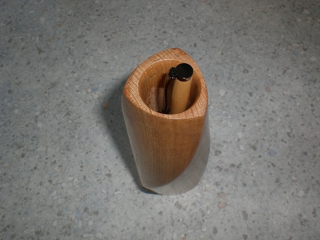

Bonjour à toutes et tous,
Je veux juste rajouter un truc que l'on voit pas trop bien sur la vidéo.
Pour faire la pièce il suffit après l'avoir décentrée de tourner bien parallèle au porte outil.
Ensuite reprendre plussieurs fois pour avoir une hélice bien continue.

Bonjour Narcisse, ;)
Je vais tout de même faire un petit tuto que j'enverrai pour compléter car la vidéo peu laissé sur sa faim....(si vous voulez --> MP + adresse mail)
Déjà pour répondre à ta question, si, les numéros sont bien face à face, par contre dans le dessin de la vidéo il donne de mémoire: 1<-->2, puis 2<-->3 et enfin 3<-->1.
Cela donne tout simplement l'ordre du décentrage.
Les premiers numéros donne le point côté mandrin, le deuxième côté poupée mobile:
1 <--> 2
mandrin poupée mobile,
puis
2 <--> 3
mandrin poupée
etc....
Il ne faut pas retourner la pièce sinon cela modifie le sens de l'hélice.
Ce week-end je ferai une pièce multiple, si possible en boite.
Ensuite, le cercle tracé permet de donner la fin de la coupe afin que les hélices soient jointives, sinon il y a un plat.
Bon c'est pas facile par post de tout détailler sans mettre de photos.

Bonjour François, ;)
Oui effectivement au tracé les numéros sont bien face à face.
Par contre lorsque l'on présente la pièce sur le tour, la première passe se fait avec du côté mandrin le 1 et du côté poupée le 2. Cela fera un décalage excentrique.
Ensuite, même opération en mettant côté mandrin le chiffre 2 et côté poupée le 3
Pour finir côté mandrin le 3 et le 1 côté poupée.
Je vais faire un petit papier et je te l'enverrai, j'explique en pas à pas. ;)
