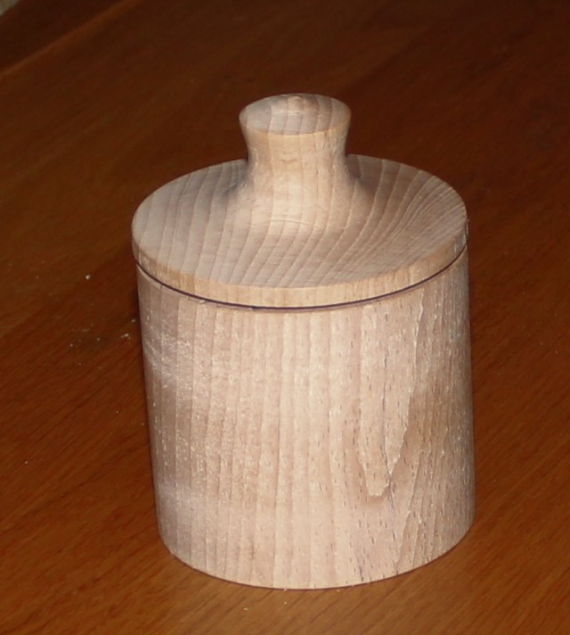

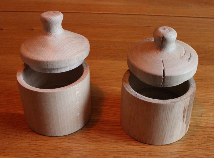

voila es premiers essais, soyez indulgents :(
deux petites boites,
a gauche du hêtre, à droite du charme
je sais il y a un coup, mais pourquoi le bois du couvercle se fend et pas la boite
c'est du bois de chauffage coupé en 2008

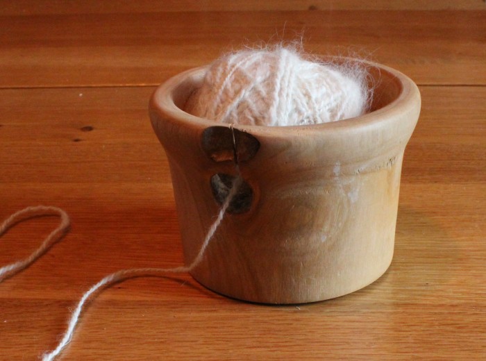

ici une boite à laine, il faut un trous et une fente pour y glisser le fil à tricoter
le bois c'est du merisier
la laine c'est de l'angora de notre production
la lulmière rasante mets les défauts en évidence :unsure:
Re:travail de débutant 04 Avr 2014 10:28 #94048
Bonjour Tessa,
Un bon début pour ce tournage pas si mal
que ça ,on a tous commencés ainsi rassure
toi.
Pour la fente du couvercle ton bois n'est pas
assez sec et le couvercle est trop épais,il faut
aussi dégraisser le dessous du couvercle.
Voila j'espère que ça pourra t'aider.
à + FM 29

Re:travail de débutant 04 Avr 2014 10:44 #94052
6 ans de séchage sous abris il aurait fallu
voir son taux d'humidité,puis lorsque l'on coupe
du bois même sec on libère des tensions et il
travail encore .
Mais je suis persuadé que si ton couvercle avait été moins
épais ça n'aurait pas fendu.
Dégraissé veut dire creuser l'intérieur de ton couvercle
une forme concave afin d'avoir le moins d'épaisseur possible
et aussi pour l'esthétique.
à +
Re:travail de débutant 04 Avr 2014 11:02 #94053
Bonjour Tessa, ;)
Bon début et la boite n'est pas si mal.
Elle restera toujours la plus belle car une des premières.
Je rejoins François pour le "dégraissage", il faut éliminer un max de matière pour éviter les tensions internes du bois et en plus en tournant on en crée des nouvelles.
Pour exemple, ma femme voulait de simples rondelles de bois pour poser des bougies.
Bah, tout simple, je file sur le tas de bois de chauffage (sec depuis plus de 6 ans) trouve un bout à peu près rond et taille des rondelles de 1cmx10cm brutes dans la masse.
Trois jours après j'avais de chouettes rondelles fendues et qui en plus avaient des fentes qui variaient en fonction du chauffage.
Mieux que Monsieur Météo poour prédire le temps. :blink: :laugh:

Re:travail de débutant 04 Avr 2014 12:52 #94060
Bonjour Tessa,
Même réflexion que les autres concernant le couvercle. Su celle de gauche, tu auras pu supprimer les coups de gouge, ça se rattrape.
En plus, si ton bois était dehors et que tu l'a tourné à l'intérieur, avec les contraintes du travail et de température, avec l'épaisseur, il a fendu.
Rentre ton bois quelques jours avant de le travailler.
Je pense qu'il faut mieux essayer d'avoir un bon fini à la gouge, plutôt que de s'évertuer à poncer. Entraîne toi sur des petites pièces comme ça, même si tu enlève trop de matière, ce n'est pas grave, ce travail paiera un jour et tu gagnera du temps en finition et de l'argent en papier à poncer.

Bien pour des premières pièces.Pour le bouchon qui fend sa peut être du au ponçage que le papier de verre chauffe à vitesse trop élevées.

Idem que les autres, mais évite dans la mesure du possible d'utiliser des bois à coeur et pour le ponçage j'utilise de l'ABRANET tes doigts sentent très vite la chaleur.Pour moi avec de l'ABRANET le résultat est mieux et plus rapide que l'abrasif classique.

Bon debut, pour le couvercle de droite c'est normale tu a encore le coeur, il se fendra tout les coups !!!

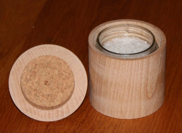

mon petit travail de la soirée, un pot à sel , ou ce que vous voulez
je devrais augmenter l'éclairage dans l'atelier car on voit plus les erreurs sur la photo
don c'est un pot en verre (twist off de 90ml) et un bouchon en liège de 40 mm
j'ai mis le bouchon dans le mandrain du tour et je l'ai couper , faut pas le rater, ca coute 2 euros le bouchon.
je n'ai pas encore traiter , j’hésite entre l'huile de lin ou de la cire, et je n'ai plus de térébenthine pour préparer ma cire.
je sais le bouchon en liège n'est pas bien centré, mais j'ai creuser un peux trop grand, et le pot en verre n'est pas collé au centre
je ferai mieux la prochaine fois
mais j'ai quand même suivit vos conseils, , je n’ai pas pris du bois de cœur, j'ai poncer légèrement sans chauffer la pièce.

Bonjour Tessa, ;)
Très bien ce pot à sel, et bonne idée le bouchon en liège pour récupérer l'humidité.
Pour la finition, il est bien comme ça, enfin c'est mon avis perso.
Bon tournage.
