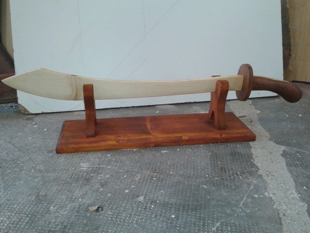

Evidemment, tous les adolescents (es) ne font pas le même travail. Cela commence par des exercices plus faciles comme l'épée et son support (Réalisé par une fille).

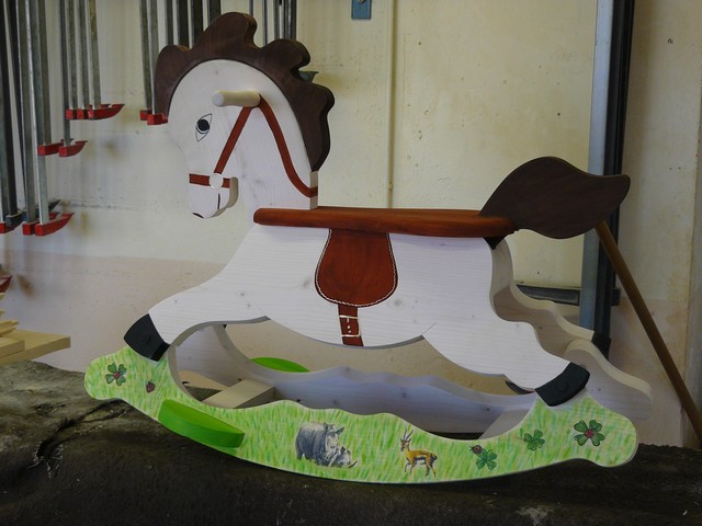

Et d'autres tabouret, la demi coque en continuant par le tour à bois et autres….

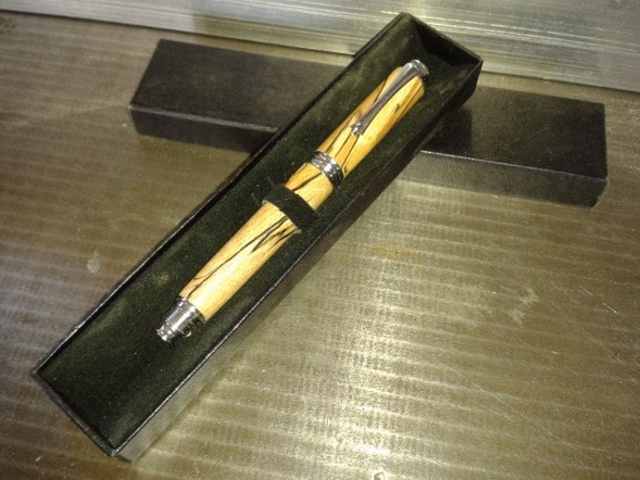

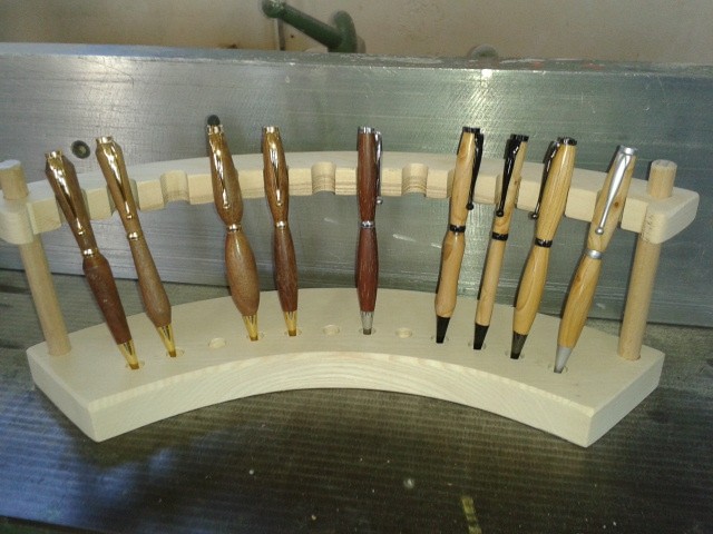

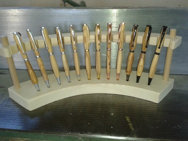

Après un certains temps sans vous donner quelques nouvelles des travaux avec mes jeunes, je vous montre ce qu'ils ont réalisé dernièrement.
Toute cette série est en noyer, Wengué et amandier
Le support, je l'ai copié sur ce site (merci pour l'initiateur, je crois que c'est Roger)
Une série en olivier
Un essai personnel en hêtre échauffé acheté chez SMA diffusion (Darwin plume chrome).
Je pense que l'on commence à devenir bon pour faire des stylos. Il y a eu de la perte mais c'est de cette façon qu'ils progressent.

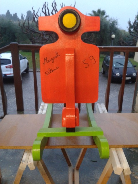

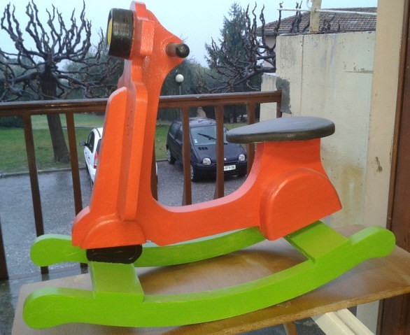

Je vous montre la réalisation d'un jeune pour son cousin et cousine habitants dans le nord.
Il ne montera pas en scooter, se sera trop long !!!!

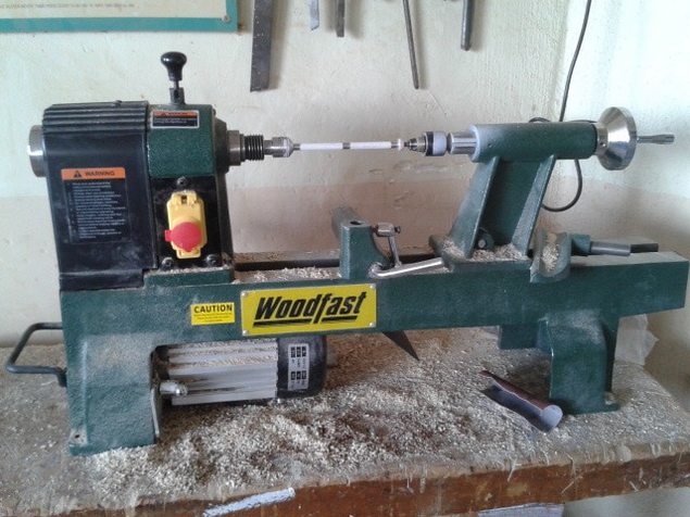

Après une absence très longue, (je ne suis pas une entreprise) je vous montre le mini tour que j'ai acheté pour le travail de mes jeunes;
J'ai besoin d'un conseil sur le choix d'un mandrin pour fixer les bois en bout d'arbre pour réaliser des toupies, boite à bijoux etc.
C'est un tour Woodfast acheté chez SMA Diffusion. J'ai regardé chez différents fournisseurs mais trop peur de me tromper. Ensuite, je ne cherche pas le gros professionnel mais que cela soit fonctionnel. Merci de votre aide.

Re:Les réalisations de mes adolescents 21 Juil 2014 16:56 #100659
Bonjour.
J'ai le meme et j'utilise un mandrin Talon de chez Oneway.(en promo a 212€ chez Bordet)
Je l'ai choisi pour son faible poids et sa fiabilite.
Autre marque fiable, Vicmarc.
Apres c'est une affaire de budget.

Merci pour vos réponses, c'est un peu ce que je recherche comme sur le site présenté ci dessous.
www.aatournage.fr/images/stories/pdf/tab...0site%20internet.pdf
Y a t'il une dimension du pas de vis qui correspond à ce tour. (Je fais l'amateur mais je ne le cache pas car c'est le cas), il y a un début à tout et si je peux trouver ailleurs que SMA, je prends. Les tarifs sont variables mais la qualité ?????
Bonne soirée et merci encore de vos avis. Cela aide.

Re:Les réalisations de mes adolescents 21 Juil 2014 21:21 #100682
Bonsoir Christophe,
J'ai un vicmarc mais je projete d'acheter bientot un mandrin Talon de chez Oneway.
Les 2 sont tres bien, le second peut etre un peu plus costaud que l'autre.
Mon Vicmarc est tres bien, mais a 1500 tours il cliquete. Pourtant j'ai tout demonte, nettoye et ressere mais rien n'y fait.
Le Talon ne bronche pas quant a lui, meme a 2000 tours.

Re:Les réalisations de mes adolescents 21 Juil 2014 22:30 #100689
Christophe,
Je ne vois pas ce tour en vente chez SMA ... De quand date ton achat. ?
Pour savoir quelle dimensions fait ton nez de broche, il faut prendre le diametre ainsi que l'ecart entre deux filets du filetage.
Pour un CM2 tu dois avoir 33 x 3,5.
Voila, sinon ne t'inquiete pas tu peux avoir un adaptateur pour une vingtaine d'euros.
Re:Les réalisations de mes adolescents 22 Juil 2014 05:20 #100701
le talon on choisit sa bague et pour le woodfast c'est du 33x3.5.
Le cliquetis du Vicmarc vient de l'emplacement de la clef.
Mes mandrins sont un Oneway et un Talon de chez Oneway et je ne regrette pas ces achats.
