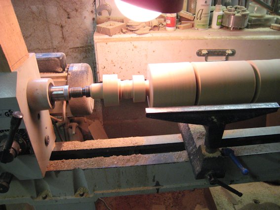

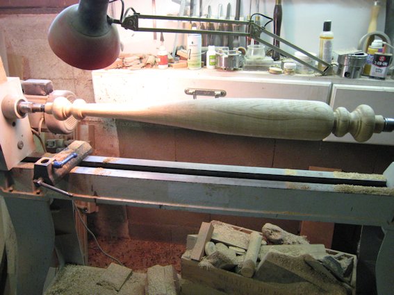

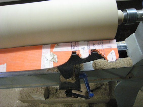

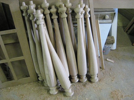

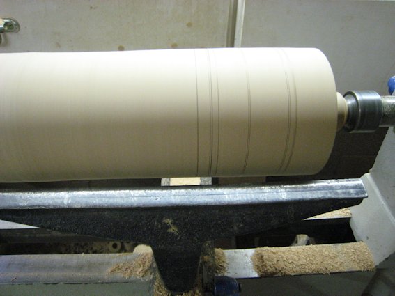

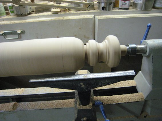

Re:Balustre xxxl 05 Avr 2014 19:27 #94158

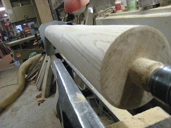

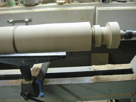

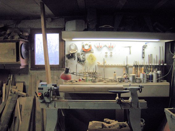

Tournage D'une balustre pas à pas.
Re:Balustre xxxl 05 Avr 2014 20:58 #94164
Bonsoir Gérard
la au moins on apprend comment tourner un balustre en série.
tu utilises quelle gouge pour la grande longueur?
Re:Balustre xxxl 05 Avr 2014 23:28 #94169
Bonsoir Roger.
Je fais presque tout a la gouge à dégrossir, Au plus épais je dégrossis avec un bédane avec une plaquette au carbure que j'ai adapté par passe de 5 mm sa va vite. ( style outil chez FTFI ) Et je finie à la plane ovale et papier de verre g80 g150 g 240

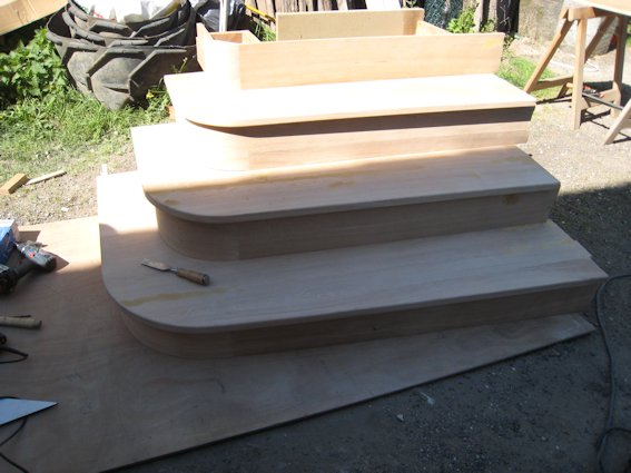

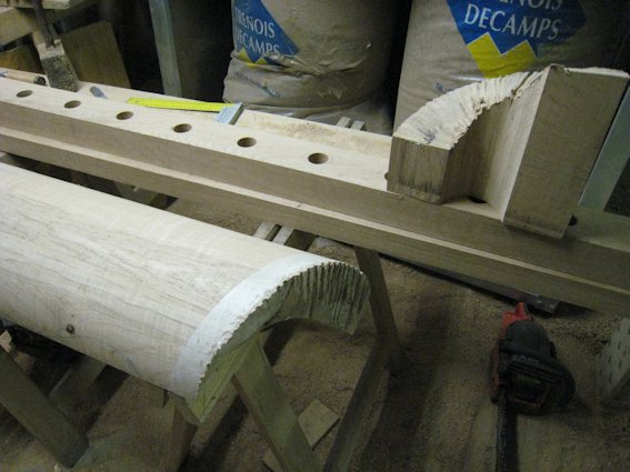

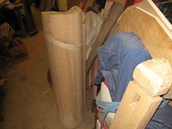

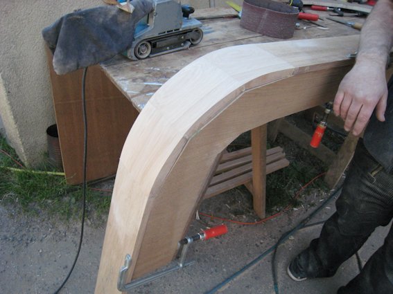

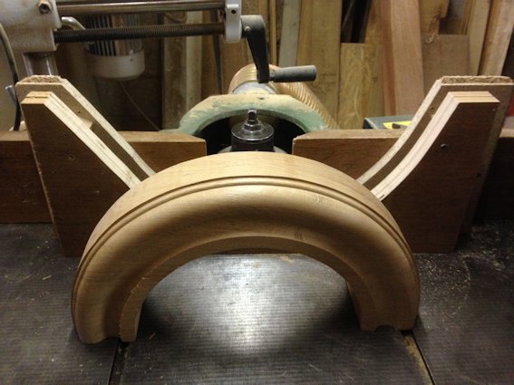

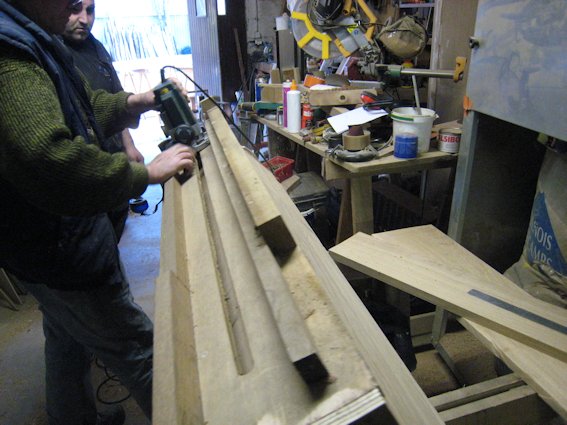

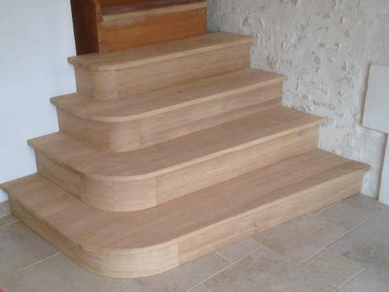

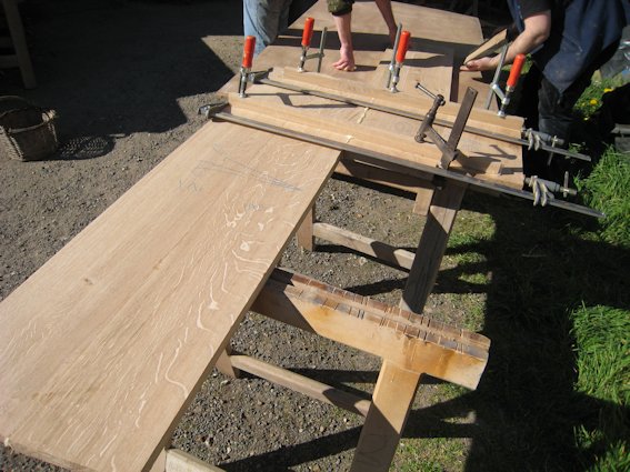

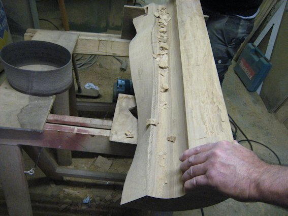

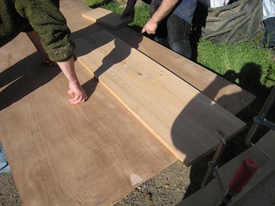

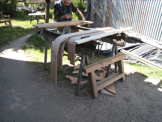

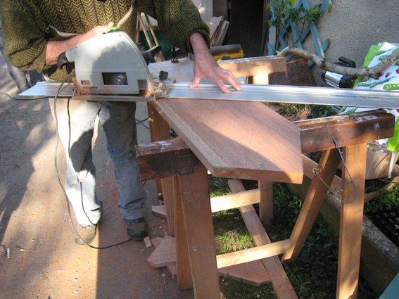

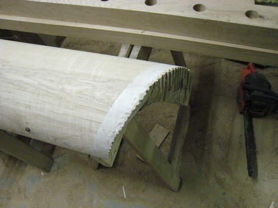

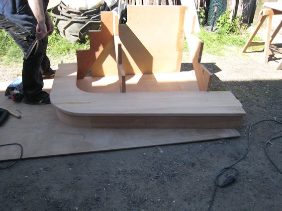

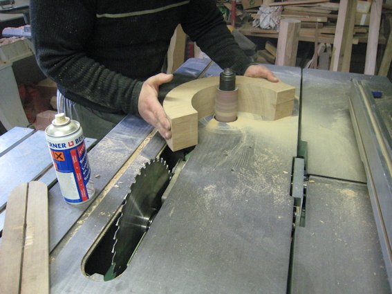

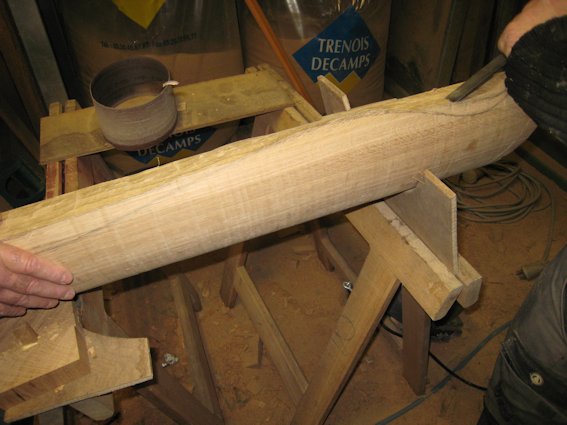

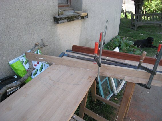

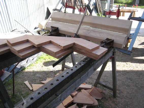

Re:Balustre xxxl 2° partie 21 Avr 2014 18:28 #94881

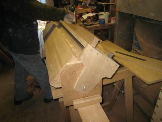

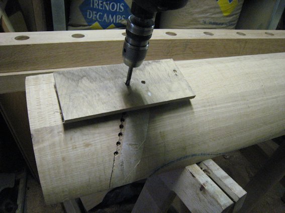

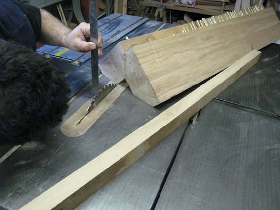

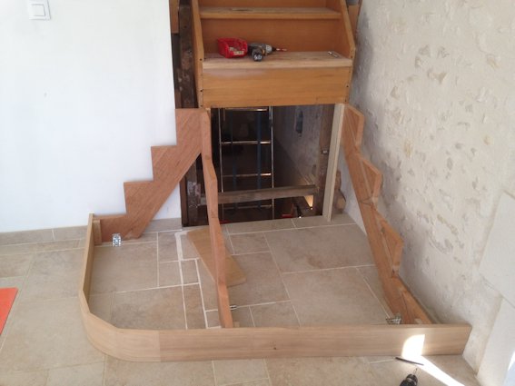

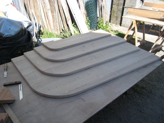

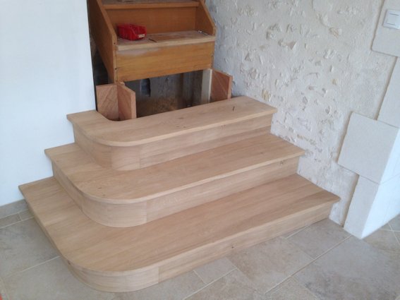

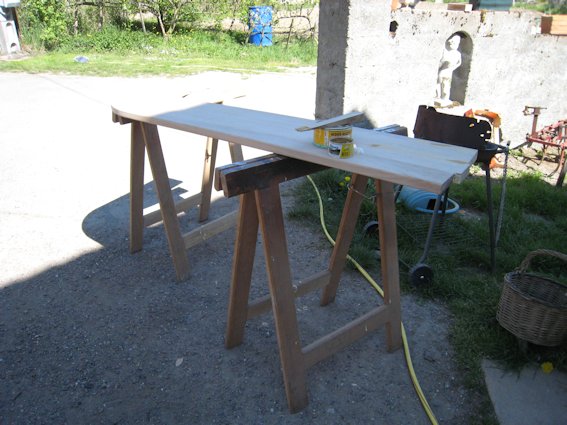

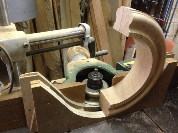

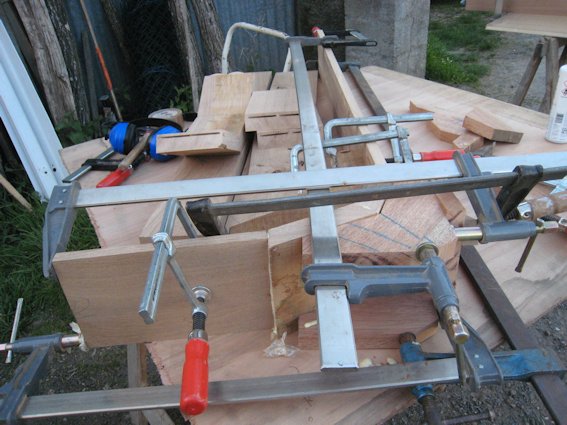

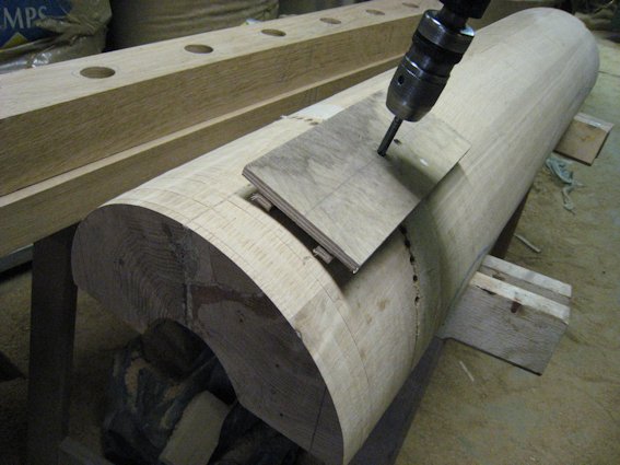

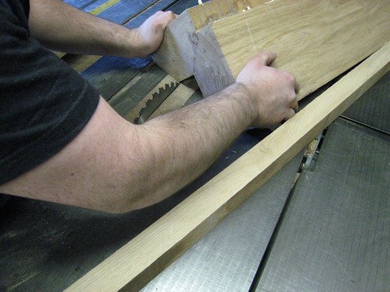

Usinage de l'escalier poteaux et rampes.
1. Balustres
2. découpage des crémaillères
3. collage d'une marche
4. collage du poteau rond (main courante)
5. collage d'une autre marche
6. traçage
7. collage d'un arrondi contre marche
8. collage d'une autre
9. traçage de arrondi
10. les marches
11. les arrondis contre marche
12. ponçage
13. rebouchage des défauts du bois
14. essais
15. suite
16. ponçage retours de la main courante
17. toupillage au berceau
18. pièce toupillée
19. réglage de la scie pour faire intérieur
20. suite
21. montage du gabarit pour défonceuse (arrondi extérieur)
22. gabarit en fonction
23. tête de poteau
24. traçage pour coupé
25. suite
26. découpe
27. suite
28. demi poteau
29. pose de l'escalier
30. suite
31. fini

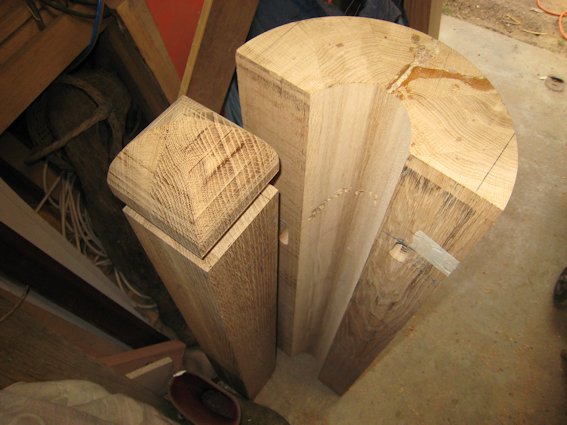

3° partie montage du garde corps après le 1° mai
Re:Balustre xxxl 2° partie 21 Avr 2014 20:02 #94904
Puree quel boulot !!!!
Vraiment bravo, le resultat est tres chouette.
Je suis admirative.
Bonne soiree.
Re:Balustre xxxl 2° partie 21 Avr 2014 23:11 #94953
Chapeau bas,c'est vraiment un très gros chantier
avec un résultat top,j'ai hâte de le voir avec
ces balustres.
Re:Balustre xxxl 2° partie 22 Avr 2014 07:09 #94968
Bonjour.
Merci des commentaires .
2° partie c'est mon fils et mon cousin le client après 60 heures de travail chacun
moi j'ai retourné des balustres à cause des 11 cm prise en bas. Mais c'était en haut.
Re:Balustre xxxl 2° partie 22 Avr 2014 08:12 #94969
Bonjour Gérard, ;)
Ouf, quel boulot de "dingue", moi j'aurai eu la trouille rien qu'avec toutes les cotes, découpes à faire sans se planter.
Quoique tu n'as pas eu de chance avec les balustres.
Sinon je vois que je ne suis pas le seul à préférer travailler dehors.....
Le résultat est splendide.
Re:Balustre xxxl 2° partie 22 Avr 2014 13:00 #94980
Je reste bouche bée devant un tel boulot.
Bravo Gérard.
Philippe
Re:Balustre xxxl 2° partie 24 Avr 2014 11:59 #95084
Bonjour Gérard.
Très beau travail de pro.
A bientôt RL.

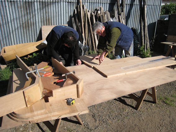

Re:Balustre xxxl 2° partie 24 Avr 2014 22:23 #95132
Daniel Philippe Raymond;
Pour la menuiserie Pour moi j'ai 41 ans de métier et mon fils 10 ans de métier donc 8 ans chez les compagnons du devoir. Il vient juste de finir le tour.
Je vous présente se chantier c'est pour le tournage des balustres qui feront l'objet de la 3° partie.
C'est pour sa que je trouve intéressant D'associée jeune et ancien.

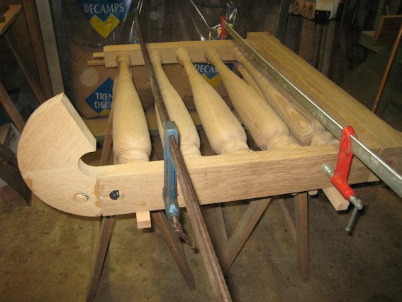

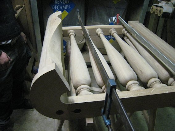

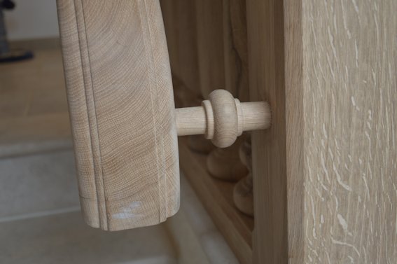

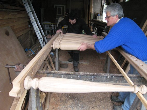

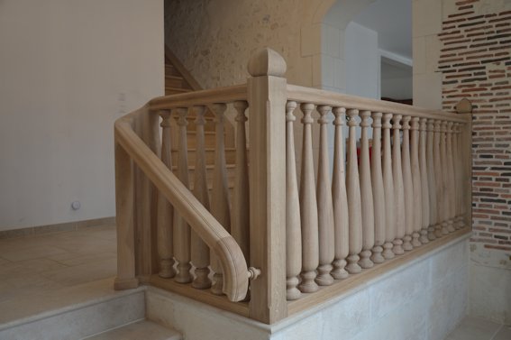

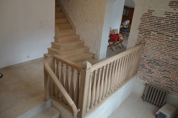

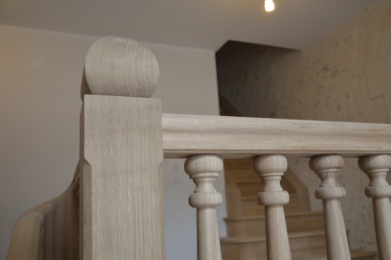

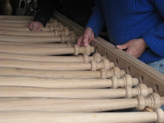

Re:Balustre xxxl 2° partie 3° partie l'association 03 Mai 2014 19:25 #95857

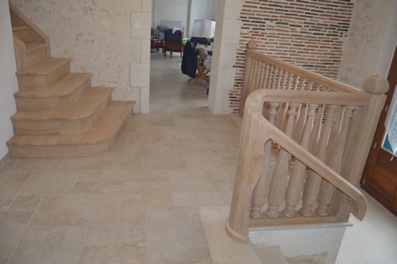

La 3° partie assemblage les balustres et rampes.
1. Finition à la main.
2. Suite.
3. Collage des balustres.
4. Suite.
5. Montage du retour.
6. Suite.
7. Avec l'escalier.
8. Vue de l'entrée.
9. Pour comparé avec la photo de synthèse.
10. Détail de fixation de la rampe.
11. Détail de la tête du poteau.
12. Bruno et Gérard sur heureux de vous avoir présente leur travail.
Re:Balustre xxxl 2° partie 3° partie l'association 03 Mai 2014 21:17 #95865
Bonjour Gérard,
Travail magnifique. Dès qu'on se voit, il faut que tu m'en dise plus sur le travail de la rampe, surtout les courbes.
Bien le bonjour à ton fils.*
Amitiés
