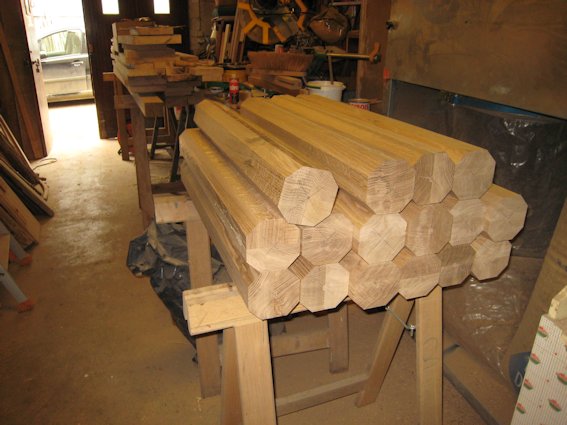

Préparation D'un chantier de rampe et d'un départ d'escalier. Père et fils moi pour le tournage et mon fils pour la menuiserie.
Pour l'instant je tourne les 14 balustres J'ai tout prépare le bois et quand il viendra en vacances on monte le tout.

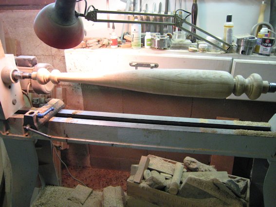

Pour l'instant je vous montre le tournage en cours d'une balustre ht 890 diamètre 110
Pour mon tout Jet sa vibre de partout j'ai du mettre un morceau de sur la tête du tour au plafond pour stabilisé le tour.
Tournage en cours.

Sacré tournage, belle pièce
Y a un truc que j ai pas bien compris,tu as calé la tete du tour avec un bois coincé entre la tete et le plafond :S
Si c est bien le cas, pas de risque de l empecher de vibrer?
Re:Balustre xxxl 01 Avr 2014 20:26 #93878
Bonsoir Eric.
Le tour vibre pour temps il est fixer au sol. Peut êtres les roulements qui se fatigue.
Le morceau de bois c'est pour faire pression.
Je vais mettre les photos a chacun étape.

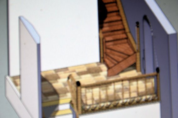

Dans les jours avenir Je vais faire photos pour voir.
Il s'agit d'une reprise d'escalier horrible.
L'escalier avant.Photo prise sur l'écran pas terrible

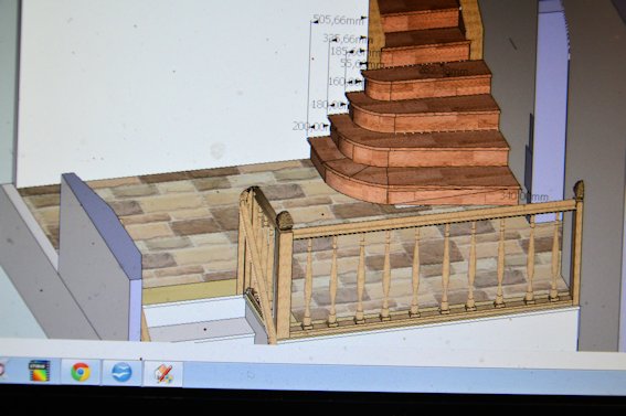

Re:Balustre xxxl 02 Avr 2014 22:27 #93950
Bonsoir George.
Projet.

Et bien chantier sympa à l'horizon. Ta section de balustre me semble importante pour un tel projet. Pour un intervalle maxi de 110mm entre balustre, si tu suis les normes. Bonne continuation.

bonjour, si,je visualise correctement la photo, l'escalier est situé entre mur, et les balustres elles sont destinées au garde corps situé sur le palier, si ma compréhension est bonne, vous allez supprimer 4 girons (marche) balancés, pour replacer par 4 marches au girons plus large 2H + G = 60-63 CM.
petites questions: pouvez vous me dire de quel côté se situera la ligne de foulée ainsi que la main courante, n'est-il pas possible pour plus de confort, de diminuer la hauteur des premières marches en augmentant le nombre de celles-ci?
bien à vous,
Cordialement,
George.
