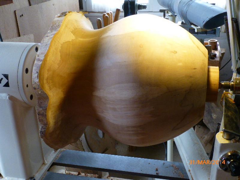

Non Rémi pas de vibration,mais très petite vitesse
et un gros couple,je viens de finir la forme extérieur.
Des balustres de 110 x 1000 c'est déjà pas mal comme
performance .
à + François
Re:Départ d'une coupe 31 Mar 2014 14:16 #93755
Coupe prête à être mise sur mandrin la
forme est donnée.

Francois,
C'est déjà très très beau ...
Et ce n'est que le début !!!

La forme me plait déjà, ça nous promet une belle pièce!

Belle piece j'aime bien usiner les gros volumes mais ......la plus petite vitesse est 500 T
Le plus gros travail est l'équilibrage et la mise en route du tour !!!!

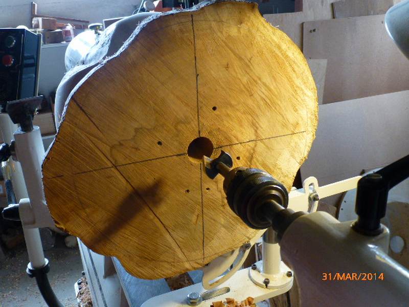

Re:Départ d'une coupe 31 Mar 2014 21:54 #93807
Merci à vous toutes et tous ça prends forme
mais un petit problème la lunette trop petite
j'ai donc mis la lunette Onneway avec juste 2
roulette dessous pour soutenir un peu car ça fait
beaucoup de poids sur le mandrin,une prise en
compression avec les mors dents de scie.
George,Oui c'est un Onneway le 2436 en 2CV Mono

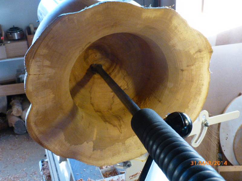

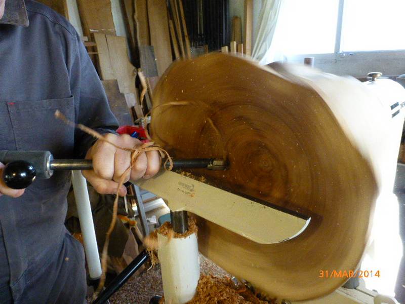

Début du creusage Munroe heureusement que je l'avais
car je n'aurais pas pu faire avec un autre outil,ce bois
est très sec le coeur est extrèmement dur.

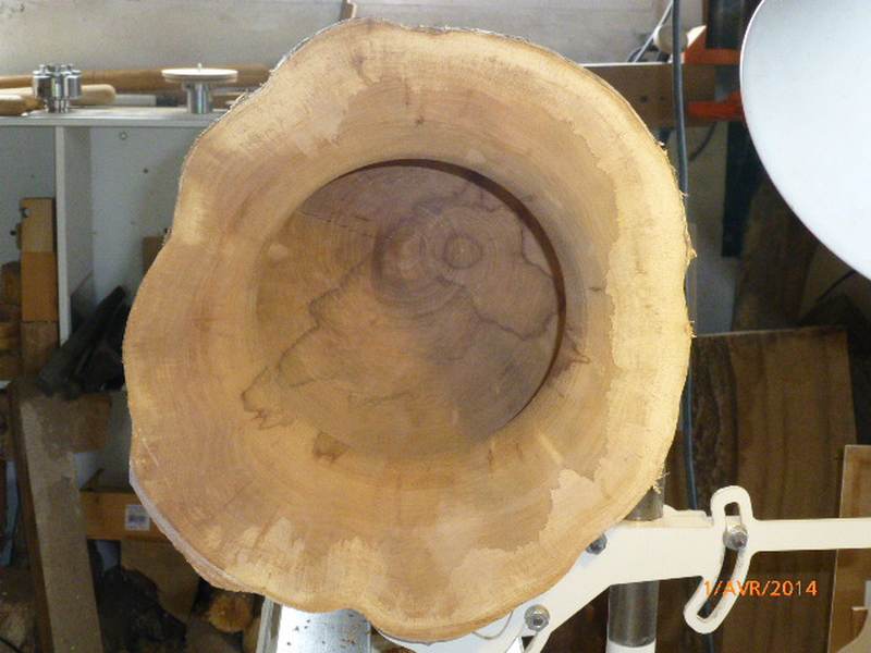

Re:Départ d'une coupe 01 Avr 2014 14:41 #93859
La voila creusée mais encore loin d'être
finie .
Alain ,je suis d'accord avec toi,c'est un vrai
bonheur ce matériel.

Bonjour François
ma pause correspond à la tienne donc je visionne le forum.
Bravo pour ce travail de haute volé.
ton outil de creusage résiste bien au grand porte à faux qu'il y a pendant le creusage?

Creusage au munro ! je crois que j'aurais d'abord essayé avec une bonne gouge a creuser tant l'ouverture est large. AS tu essayé?
a+
marcelle
Re:Départ d'une coupe 01 Avr 2014 20:07 #93875
Impressionant comme creusage, ca va te faire un creusage à plus de 300
