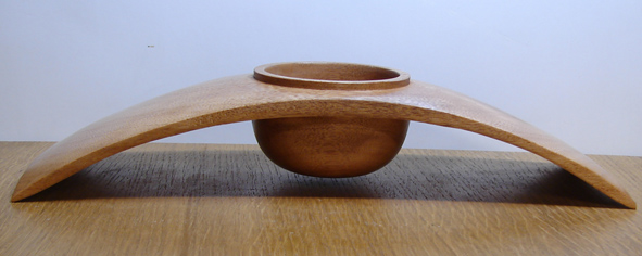

Bonjour çà tous,
Voila j'ai une bonne mais mauvaise nouvelle à vous annoncer: j'ai enfin trouvé du travail. Le problème est que je dois déménager ce weekend, et donc partir loin de mon tour à bois.
Je vous présente donc ma dernière pièce réalisée, pour mettre dans mon futur appartement (oui je quitte la campagne pour aller m'entasser en ville ^^)
J'essayerai quand même de suivre tous vos postes.

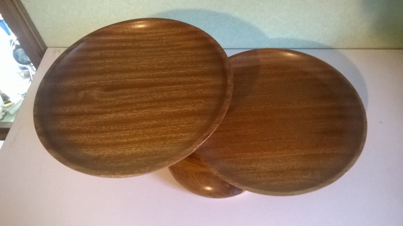

Je dis décalé pour l'ensemble plateau - axe du côté gauche de la photo qui est le plus excentré de l'axe du support se trouve être le plus haut ce qui en pratique devrait être le contraire.

Re:Une coupe à fruit 27 Fév 2014 08:42 #91451
Bonjour Tony
Oui je n'ai pas réussi à trouver l'essence que tu as utilisée pour tes plateaux.
et aussi la pièce centrale en courbe ou viennent ce fixer les dessous de plateaux, je m'interroge sur la façon de faire cela au tour ?
ou par découpage à la scie à ruban?
je pense à une pièce dans ce genre ou après tournage tu aurais coupé une des 2 ailes.
mais bien plus longue et plus affinée que celle que je présente pour immager mon explication.
Re:Une coupe à fruit 27 Fév 2014 12:28 #91492
  • Tony
  • Portrait de Tony
  • Messages : 380
Pour te répondre Roger:
-pour les plateaux c'est du sapelli, très clair lorsqu'il est brut, mais qui fronce avec le vernis (même incolore)
-pour la courbe et les montants, chêne clair.
-pour la base, de l'if
-la courbe et les montants sont des pièces différentes, puis recollées. l'ailette, je la réalise normalement au tour, mais pour celle-ci, (question de longueur et de rapidité) je l'ai réalisée à la scie à ruban, puis poncée à la ponceuse à bande et rouleau ponceur.
Voilà, je pense avoir répondu à tes questions, mais n'hésite pas si cela n'est pas clair, ou si tu as d'autres questions.
