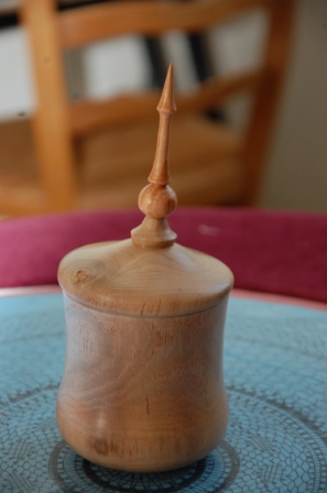

Une boîte 16 Fév 2014 11:31 #90731
  • Messages : 930
Voici la boîte tournée aprè le verre torsadé
Re:Une boîte 16 Fév 2014 11:53 #90735
  • Messages : 9970
Bonjour Alain
j'aime bien l'originalité
et là on est servi.
le couvercle est fait d'un seul morceau ?
quel bois?
Re:Une boîte 16 Fév 2014 12:20 #90736
Bonjour Alain,
Belle boîte: le fleuron est fixé de travers ou bien c'est une illusion de la photo?
Sampikote
Re:Une boîte 16 Fév 2014 14:23 #90739
  • c.bo
  • Portrait de c.bo
  • Messages : 316
Il y a eu de la tempête chez vous? ;)
Belle petite boîte.
Cdlt
Re:Une boîte 16 Fév 2014 16:33 #90746
Bravo Alain, c'est original et bien fait.
à 1ère vue le couvercle est d'un seul morceau, tu as commencé par le couvercle ou par lez fleuron?
Re:Une boîte 16 Fév 2014 17:12 #90752
Originale Alain j'aime bien cette boite
avec son fleuron excentré dans la masse.
Re:Une boîte 16 Fév 2014 17:22 #90756
Belle petite boite avec son fleuron en excentré
Tu tourne d abord la partie qui vat sur la boite et tu désaxe légèrement sur le mandrin pour le fleuron?
Re:Une boîte 16 Fév 2014 18:18 #90766
J'aime bien ce fleuron décentré !
Re:Une boîte 16 Fév 2014 19:01 #90776
  • Michel30
  • Portrait de Michel30
  • Messages : 408
Très belle boite
Curieux de savoir l'ordre de tournage pour le couvercle avec le fleuron
Re:Une boîte 16 Fév 2014 19:19 #90778
  • Messages : 930
Merci pour les remarques.
Le couvercle est tourné en deux morceaux,le fleuron est d'un bois diffèrent.
le décentrage vient de (regardez bien le couvercle est tourné légèrement en biais,ce qui donne un effet de decentrage)pas à cause de tempête,
1)Eric,Philippe tournage de la boîte,ensuite j'ai desaxé légèrement le morceau
de bois dans le mandrain pour avoir un effet de biais et le pied du fleuron.
2)tournage du fleuron avec une boulle au pied percée pour la mise en place
sur le couvercle

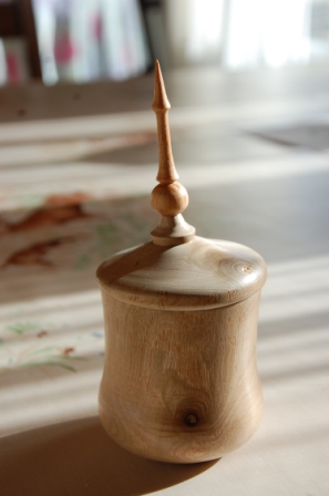

un eautre photo
