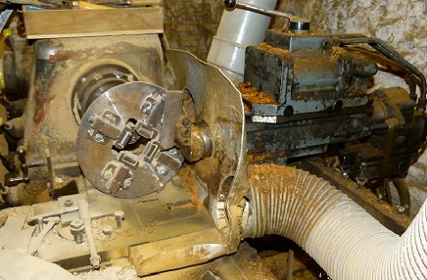

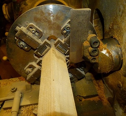

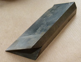

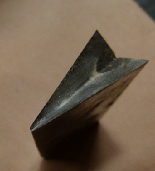

Re:ma sphéreuse 18 Fév 2014 09:09 #90929
  • jean charles
  • Portrait de jean charles
  • \"troyes dans l\'aube\"
  • Messages : 301

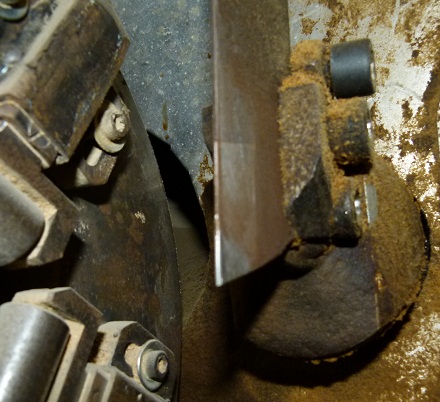

BadilHom écrit:
du coup tu part avec un gabarit de boule (un demi cercle, quoi) sur ton copieur, c'est bien ça?
Exact, et le diametre maximun est imposé par la hauteur de broche
voici les photos de la gouge "Moireau"
sur le verin du copieur

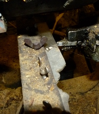

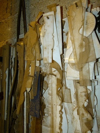

Re:ma sphéreuse 26 Fév 2014 10:48 #91398
  • jean charles
  • Messages : 301
Bonjour Antoni
Voici pour satisfaire ta curiosité
vue d'ensemble
avec la lunette à suivre sur le carrelet montée sur un roulement à billes de 220 mm
detail du palpeur 30 gr de pression 10 bar sur l'outil de coupe
Les gabarits en Altuglass
Jean-Charles
Re:ma sphéreuse 28 Fév 2014 14:15 #91546
  • antoni
  • Portrait de antoni
  • Messages : 69
Merci Jean Charles pour ces photos.
Effectivement, vu ton activité professionnelle il est primordial et indispensable de disposer d'un outillage très perfectionné. Chaque élément de la machine (roulement de 220 mm !!!) demande un investissement conséquent. Sur la 2ème photo on voit bien l'outil de coupe que tu nous as déjà montré plus haut dans un précédent post.
Ma curiosité est satisfaite et je te renouvelle mes remerciements.
antoni
