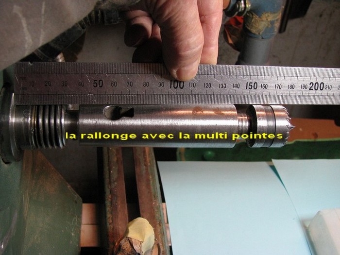

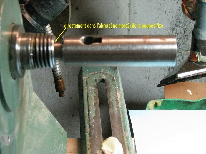

Re:ma sphéreuse 15 Fév 2014 13:12 #90667
comme promis:

Ah oui Alain le système est ingénieux et merci d'avoir pris la peine de bien détailler chaque partie. Ce procédé doit permettre un meilleur dégagement et une meilleure amplitude du mouvement de rotation. Bravo!!!
Quant à l'outil de coupe je comprends bien maintenant.

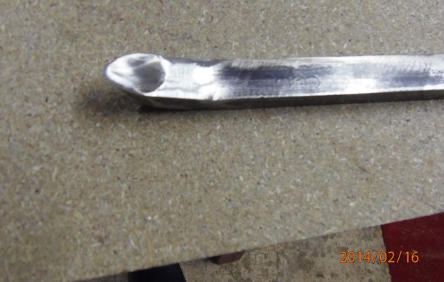

re

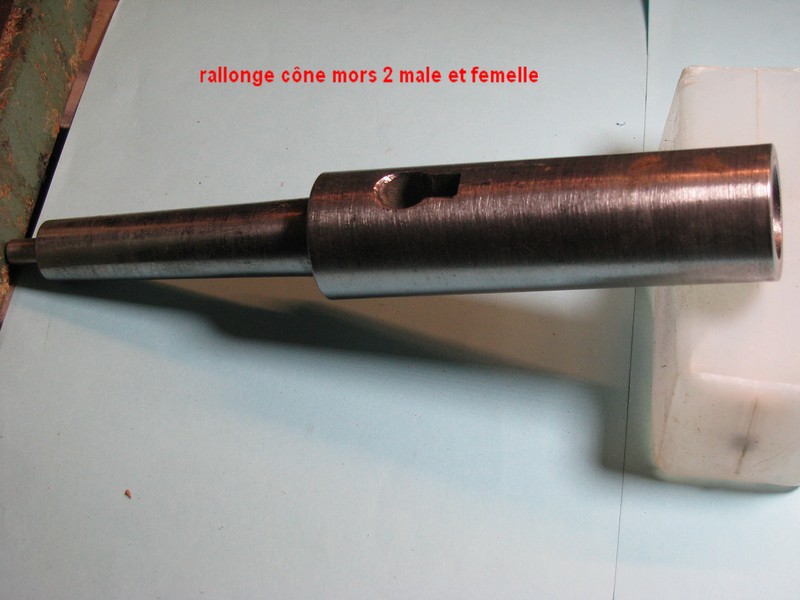

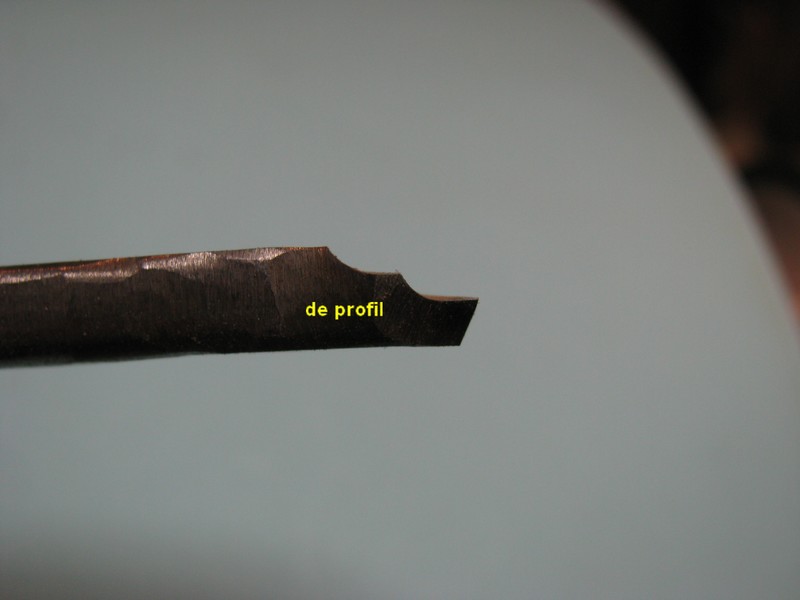

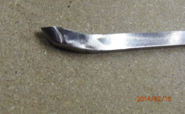

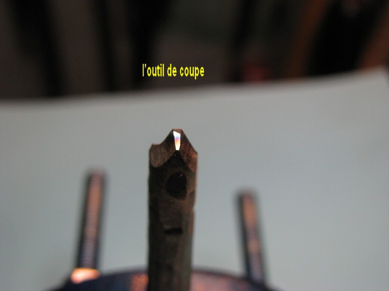

voici le fer avec je tourne des boules
Re:ma sphéreuse 16 Fév 2014 15:46 #90744
  • jeanmichel.muratot
  • Messages : 1201

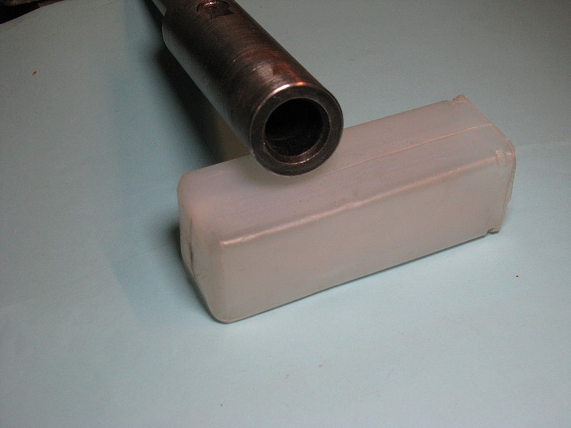

re
Re:ma sphéreuse 16 Fév 2014 16:57 #90747
  • antoni
  • Portrait de antoni
  • Messages : 69
Merci Jean Michel.
J'ai maintenant toutes les réponses que j'attendais.
En fait ton outil de coupe s'apparente à une gouge et sur ta vidéo (que j'ai visionné un nombre incalculable de fois) on voit bien comment elles travaille.
Encore merci

mon sphéreur a été fabriqué a l'arrache , avec un moyeu de machine a laver ;
et il marche !
A +

Jean-Michel,j'avais déjà vu plusieurs fois d'ailleurs cette vidéo ;) la sphéreuse est peut-être rustique mais efficace ! on voit le résultat à la fin avec toutes ces belles boules !je n'ai pas bien compris comment tu pouvais reculer le porte tourelle sans dévisser la commande du bas à droite ?? Tu coupes donc avec les côtés de ton outil bien dépouillé ,la rainure dessus pour mieux l'affûter ,le principe du gouge ?
merci pour avoir fait cette vidéo ;)
Re:ma sphéreuse 17 Fév 2014 12:15 #90857
  • Messages : 1201
alain34 écrit:
salut alain ,
bien sur que j'ai dévissé avant ,mais cela n'apparait pas dans la vidéo ,
et pour les outils de coupe , j'ai pas mal cherché , fait des essais en pagaille pour en arriver
a conserver la moins mauvaise solution .
bizz
