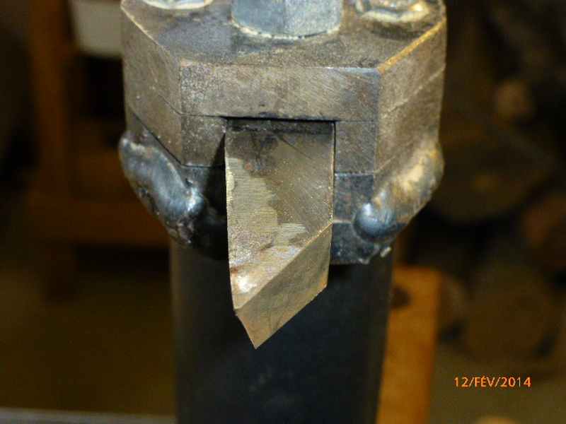

Au travers de tes différents posts je vois que tu maîtrises le façonnage des boules avec ta sphéreuse. Pourrais tu poster une photo de la pointe de ton couteau afin de voir comment tu affûtes ?
Ça me serait vraiment utile.

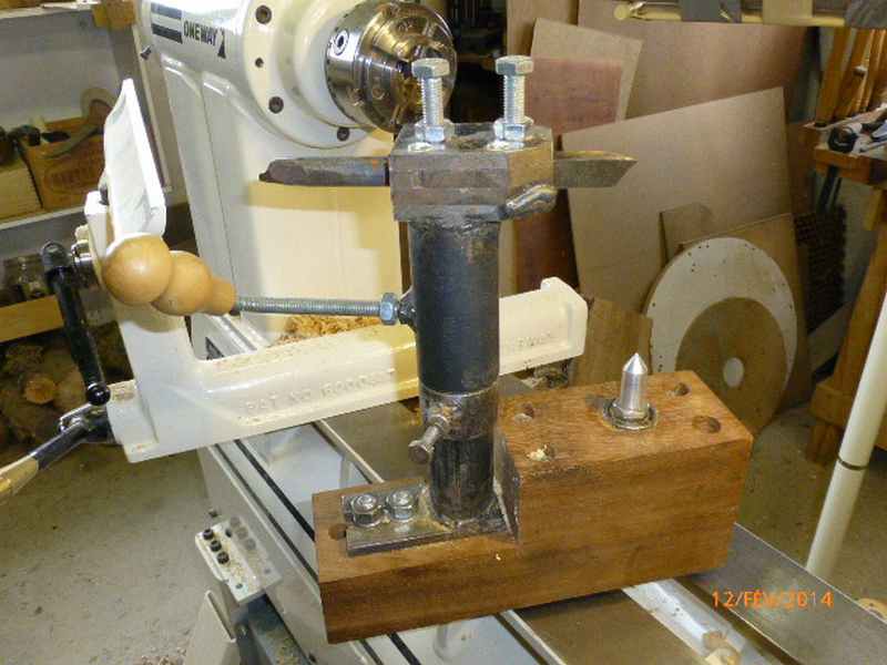

Oui j'ai placé une pige sur l'axe" de rotation pour pouvoir centrer la sphéreuse sue la boule. C'est une tige filetée en bout qui peut monter ou descendre pour faciliter le centrage.
Alain34 peux tu préciser ce que tu veux dire lorsque tu écris ça:
ce qui est pratique c'est une rallonge mors,que l'on place dans la tête fixe et dans laquelle on peut mettre une griffe d'entrainement , ce qui permet d'éloigner le bois de la tête et de passer plus facilement avec la sphéreuse, si non la tourelle vient buter contre la poupée fixe, seul inconvénient, nous avons besoin de la contre-pointe !
Là aussi, une photo serait la bienvenue si tu en as la possibilité.

Re:ma sphéreuse 12 Fév 2014 17:28 #90432
Image couteau sphéreuse
Re
Re:ma sphéreuse 12 Fév 2014 17:56 #90433
Antoni dès que je le peux, je ferai des photos avec la rallonge cône mors
François, tu n'as pas tout compris ,mais quoi donc ?

Merci beaucoup François. Ça c'est du partage!! A présent c'est très clair concernant l'outil de coupe.

Re:ma sphéreuse 12 Fév 2014 21:22 #90456
Alain c'est au sujet de ta rallonge
et de ta griffe que je n'ai pas compris.
Mais surement qu'avec les photos je vais
tout comprendre.
Re:ma sphéreuse 12 Fév 2014 23:43 #90468
François,ça au moins c'est du lourd :laugh: j'aime bien
