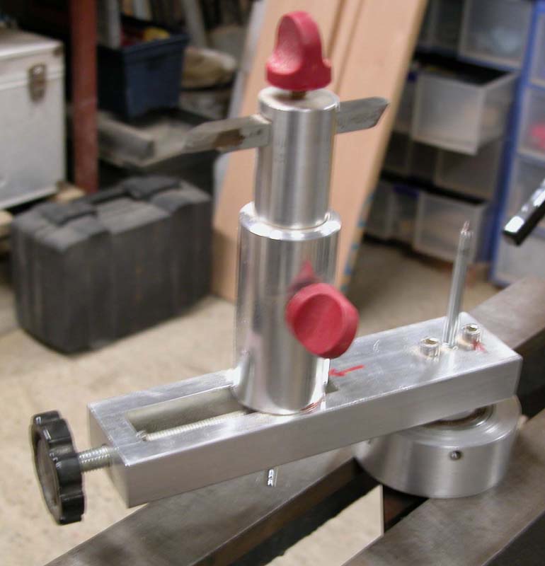

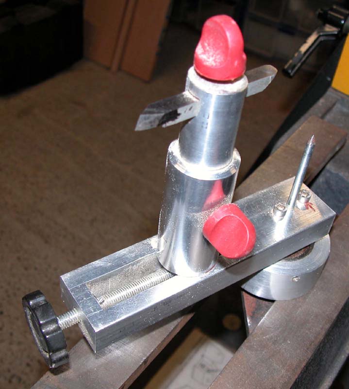

J'ai enfin décidé de fabriquer ma sphéreuse. A l'utilisation, j'ai encore quelques questions concernant l'outil de coupe qui va l'équiper.
Pour commencer, voici l'outil:

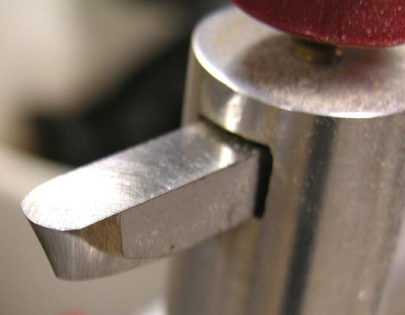

La question que je me pose c'est: quel est l'outil le mieux adapté pour le tournage des boules avec un tel engin?
J'ai essayé d'adapter 2 sortes d'outils de coupe. Voici:

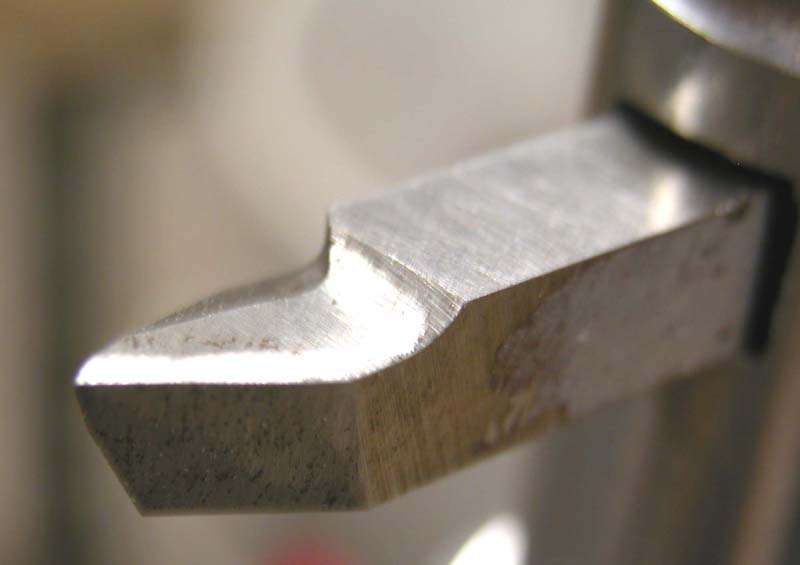

J'ai aussi essayé celui-ci:
A vrai dire aucun des deux ne m'a vraiment convaincu.
J'en appelle donc à ceux qui ont l'habitude d'utiliser une sphéreuse pour tourner des boules. Y a t-il une manière particulière de l'utiliser pour obtenir un résultat correct ?

bien cette spèreuse mieux que la mienne car toi tu as pensé à une avance a&vec une vis c'est beaucoup plus précis.
et pour l'outil sa me semble bien mais on en reparlera .

L'outil de la photo n°3 me semble le mieux adapté mais je ne suis sûr de rien. J'ai relevé le fil: est ce la bonne méthode ? Sur les vidéos que j'ai visionnée ça et là je n'ai pas réussi à apercevoir correctement la forme de l'outil de coupe, d'où mes interrogations.
Je précise que j'ai déjà réalisé des boules simplement à la gouge suivant la méthode décrite par Philippe BOURGEAT dans son livre mais il me semble que l'on doit obtenir plus de précision avec une sphéreuse.

Elle est en acier ou en alu?
Comment est maintenue la partie verticale par rapport
à la partie horizontale, Simplement par la vis de réglage?
La pointe de l'outil ne devrait-il pas être légèrement
en forme de cuillère?

personnellement, je ferais des essais avec l'outil mais démonté de la sphéreuse pour trouver l'angle de coupe idéal. Rapporté à l'horizontale,cet angle me permettrais d'ajuster l'affutage de mon outil.
La forme aussi doit avoir une influence, j'ai vu de simples pointes, des espèces de bédanes ou des gouges comme outils de coupe de sphéreuse. J'ai vu aussi des tourneurs qui utilisaient un outil de dégrossissage du genre du bédane et une petite gouge pour la finition.

Oui, l'outil a été fabriqué avec des chutes d'alu et la partie verticale est en effet solidaire de la flasque horizontale par la vis d'avancement. Ce vis permet un réglage d'avance très précis. Est ce la bonne solution? je ne sais pas encore. Il faudra multiplier les essais pour se prononcer.
Tu me suggères de monter un outil en forme de cuillère. Que veux tu dire ? Aurais tu une photo ou un croquis pour m'éclairer et me permettre d'essayer ?

Je retiens ton idée de faire des essais de coupe avec l'outil démonté afin d'adapter l'angle de coupe idéal et pour faciliter la compréhension de l’affûtage adéquat.

antoni écrit:Très belle réalisation antoni.
Comment as tu réalisé le trou carré pour le passage de ton outil ?
Comment as tu réalisé le trou rectangulaire au niveau du réglage de la vis ?

Sthev écrit:
Bonjour Sthev.
Le trou carré pour le passage de l'outil de coupe a d'abord été percé à la perceuse à colonne puis limé pour s'adapter aux dimensions de l'outil.
Le trou rectangulaire a été réalisé de la même façon mais là j'ai fait 2 trous puis à la scie j'ai relié les 2 trous. Enfin j'ai terminé à la lime.
Cependant je précise que le travail à la lime est assez important et il vaut mieux utiliser une lime spéciale alu car les limes à fer s'encrassent très très vite et elles sont ensuite très difficiles à nettoyer. De toutes façons une lime à fer n'accrochent pas très longtemps sur l'alu.

Comme une cuillère à café creux vers le haut.
Ou comme le bout d'une gouge pour couper et non racler.

Sacré travail tu as du passer quelques heures avec ta lime pour réaliser les alésages.
Bravo pour la réalisation, moi j'ai pas eu le courage et j'ai demandé à Philippe.
J'espère juste pour toi que l'alu ne se déformera pas trop avec l'usage.
