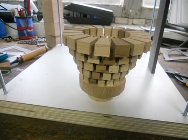

Bonjour a tous voici la petite dernière réaliser lors des vacances de noël !!
Petit pas a pas pour vous montrer la réalisation
1)Réalisation du gabarit (en trespa) sur commande numérique pour faciliter les collages
2)Commencer a coller les morceaux de bois sur un planche bien seche
3)Collage décalé pour créer une rotation.
4)Terminer par un étage segmenté plein pour que l'ensemble soit bien rigide
5)Rectifier les deux demi cerle afin d'avoir un rond parfait
6)Une fois sur le tour creuser l’intérieur puis passer a l’extérieur
7)Deux couches de vernis PU et le travail est fini :)
* Realisation en hetre et noyer, l'ensemble collé avec de la colle vinylique
Premier essai et de bonnes sensations, le tournage ajourée est a tester au moins une fois :)

Combien de temps a tu mis pour faire cette coupe?
Re:Pas a pas bol segmenté ajouré 27 Jan 2014 12:12 #89224
très jolie ta coupe et bien finie
ton pas a pas est bien mais j'aimerais savoir comment tu procède
exactement avec ce système car on ne voit que la première rangée
comment fais tu pour coller les rangées suivantes en respectant les espaces ?
si tu pouvait éclairer ma lanterne ça serai sympa ;)
merci par avance
cordialement
Narcisse
Re:Pas a pas bol segmenté ajouré 27 Jan 2014 18:00 #89251
  • KP88
  • Portrait de KP88
  • Messages : 76
Merci a tous oui un travail de patience en effet... pour les temps je ne sais pas trop a peu près 2h de recherche et de plan, environ 45min de coupe et collage repartit sur une semaine et 2h de tournage + autant de finition (enlever la colle entre chaque segment :angry: !!
Calimero tu as raison les premiers coup de gouge ont été hésitant ;)
Narcisse celle-ci est la rangé du milieu la première étais bien plus petite, en fonction de ton plan tu agrandis la largeur de tes morceaux (ils augmenterons t'on diamètre) et pour la rotation tu décale en gardant la même surface de collage entre chaque petit morceaux
j’espère être assez claire... :unsure:

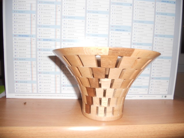

Autre vue
est ce que quelqu’un a déjà fait quelque chose du même genre (gros saladier, grand vase) ???

Raymond : très beau j'aime bien le haut du vase !!
Narcisse : Belle pièce, juste dommage que les jours ne soit pas légèrement plus gros pour laisser passer plus la lumière, mais j'aime bien le pied !!
