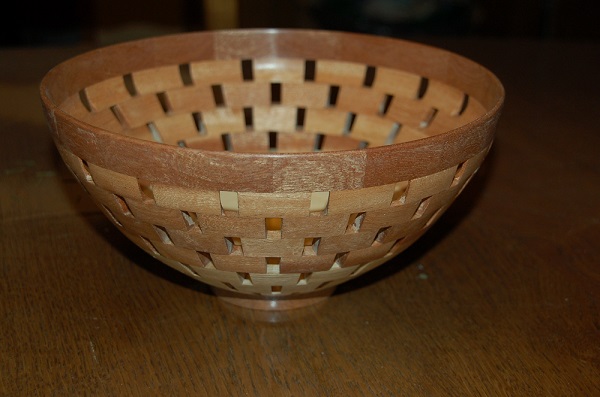

Beaucoup de travail mais le résultat en vaut la peine
145 pièces diametre 25cm hauteur 12 cm

très beau travaille cette coupe .
la précision est là et la courbure est bien.
comment fait on une finition sur une pièce ajourée?

bonsoir roger,
Même finition que les autres, poncage, lustrage, bouche pors, et cire de carnoba

bravo, trés joli;
j'aime beaucoup ces piéces segmentées ajouré;
alors quand l'harmonie dans les courbes est la, aussi simple soit elles, c'est un vrai plaisir a regarder et sans doute a manipuler
je n'ais jamais essayé cette technique, mais j'imagine sans problème la somme de travail que représente une telle coupe
peut être que l'élément du haut aurais gagné a être façonné dans un disque "massif"(non segmenté" mais ce n'est qu'une supposition.
idem pour la finition, notamment dans les ajournements?

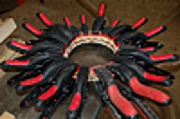

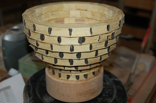

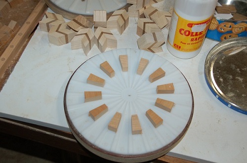

Je vous avais promis des photos, les voici:
Le gabari de 24 segments existe aussi en 18 segments
Le cercle avec les pinces est zizag pour le vase dont vous voyez les empilages de cercles de 24 segments.
C'est beaucoup de préparation pour peut de tournage

Merci pour les explications et les photos, maintenant j'y vois plus claire :) .
Sympas le gabari. Question: on peux le trouver le France???

Bravo , c'est un tournage segmenté très bien réussi , et c'est pour cela que nous posons beaucoup de questions , sans copier ton objet , mais de réaliser un objet de ce genre nous tente tous ...
- Où as tu acheter ton gabarit ?? tu nous réponds aux Etats Unis , peux tu nous donner l'adresse exact ?
- Et ma question bébète , mais comment fais tu pour régler ce gabarit alors que notre monnaie est différente ???
- Sur les photos que nous as envoyées ( merci ) le 25 janv à 20 h 31 , sur la 2 ème , entre les morceaux , il y a du noir , qu'est ce que c'est ??
