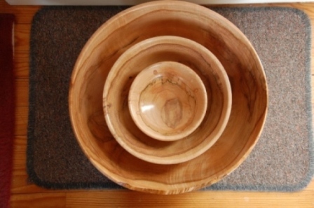

Une photo des trois coupes pour avoir une idée de l'espace de creusage
avec le munro GM très délicat,pour les commantaires des deux premières
revoir à la datte du17/02/2013 et 12/12/2013.

Très jolies tes coupes ou plats.

Re: re 3ème 07 Jan 2014 22:12 #88225
Bravo Alain c'est une réussite tes
3 coupes c'est surtout qu'il y a moins
de copeaux et plus de pièces.

Bonsoir Alain,
Belle reussite, je suis tjs interrogative quant à ta manière de procéder pour separer chaque pièce. Peux tu m'en expliquer le deroulement en détail ou peut etre une vidéo ou un pas à pas?
En tous cas bravo!
Anne
Re:re 3ème 07 Jan 2014 23:36 #88232
+1 comme Anne.
Bien pour perdre moins de bois, idem un pas a pas ou une explication ... ce serait super.
Merci et encore bravo.

Re:re 3ème 10 Jan 2014 19:05 #88366
  • Messages : 930
Présentation du Munro GM,avec la modification pour économiser du bois,et se faire trois coupes dans la même pièce de bois

Re:re 3ème 11 Jan 2014 00:11 #88389
Bonsoir Alain
Merci pour ta réponse, mais je ne sais pas comment tu as amélioré la bete munro!
Enfin il faut quand meme oser aller dans les coins!!!!!!!!!!

Re:re 3ème 11 Jan 2014 00:19 #88390
  • Messages : 930
Une autre photo de la bête

Re:re 3ème 11 Jan 2014 19:02 #88456
  • Messages : 930
Oui,trés dur à tenir et beaucoup de secousses,surtout qu'en plus
il n'y avait plus de limiteur,pour mieux attaquer le fond
et arriver à la fin,blocage du nez de broche et j'ai cisaillé
le morceau qui était encore solidaire au plateau.
(pour le tournage j'ai du faire une prise en extention et la contre pointe dans le pas devis du plateau pour avoir un bon centrage)
