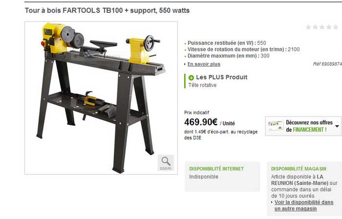

www.leroymerlin.re/Outillage,160.html
voir de ce coté pour un tour a vitesse variable ( équivalent au leman, delta, fox etc..)
nez broche 1/8tpi
milko

Re:debutant 10 Déc 2013 11:52 #86728
  • cocomilko
  • Portrait de cocomilko
  • Messages : 1292
il y a quand même une différence de prix , à la réunion il est a 579 euros, c'est le prix de France.
pour faire des stylo, il faudra faire des modification au niveau du porte outil.
au niveau service après vente c'est nul, il ne savent pas reconnaître un condensateur mort.
celui que j'ai acheté (occasion neuf ) la personne en avait mare , pour lancer il le lançais a la ficelle.
après avoir contacter Fartool, la réponse a été ( c'est normal que ça démarre pas sur vitesse rapide, c'est pour éviter de lancer avec une pièce importante à vitesse rapide).( des rigolos
en faite leur moteur (chinois) à été mal étudié, le condensateur de 10 µF est trop faible et c'est un 12 µF qui faut mettre à a place.
mais si tu est un bon bricoleur c'est des détails.
milko
