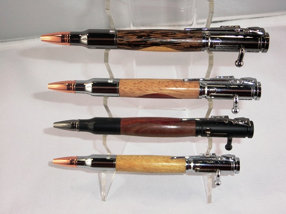

Stylo mécanisme culasse de fusil 02 Déc 2013 13:51 #86268

un petit dernier dans quel bois ? indice y'en a 2
Michel Gour
Re:Stylo mécanisme culasse de fusil 02 Déc 2013 14:02 #86269
Wengué & érable ..
Stylo mécanisme culasse de fusil 02 Déc 2013 14:05 #86270

et voila ses frères

non Raymond ni l'un ni l'autre

Je dirais bois de violette ou saint martin rouge et buis ??
Re:Stylo mécanisme culasse de fusil 02 Déc 2013 18:16 #86282
Palmier noir et frene?
Re:Stylo mécanisme culasse de fusil 02 Déc 2013 18:19 #86283

palmier noir correct !! frene non

Palmier noir platane

non ce n'est pas du platane pour mieux voir cette essence regardez le stylo qui est en bas sur le présentoir des 4 stylos .

Framiré .

Bon alors le bois c'est du palmier noir comme l'a découvert Beguet et le 2eme le jaune qui ressemble a du buis ou platane c'est du Pau amarelo.
Non je n'ai jamais u de problème avec ce mécanisme j'en suis déjà a mon 50eme stylo de ce type et jamais de problème le mécanisme peut se renverser si c'est pour un gaucher.Et oui lamenuise ce palmier noir est très dur a travailler car fibreux mais le bois est superbe beaucoup me demande comment je fait les brûlures et ils sont étonnés quand je dit que c'est le bois qui est comme ça naturellement.

Je suis incapable de te dire si c'est l’intérieur ou l’extérieure j’achète des carrelets pour stylos. et comme je disais c'est dure a travailler quand on arrive vers la fin du tournage et là ou il faut descendre a la hauteur de l’entretoise je passe une ou 2 couches de CA pour renforcer un peut le tout sinon ça casse et il faut y aller vraiment doucement

Au fait au départ ce n'est pas du bois mais une herbe,
si tu regarde au microscope tu peux voir tous les brins de
paille rangés les uns à coté des autres.
Ce bois est très dur à tourner et désaffûte beaucoup.

j'ai retrouvé une photo d'une boite en palmier patawa.
je confirme très dificile à tourner surtout l'intérieur et d'ailleurs je n'ai pas voulu decendre en dessous d'un cm d'épaisseur car je craignais l'éclatement.
la structure est pas dense et très aérée.
mais c'est valable pour tous les tournages du palmier.
