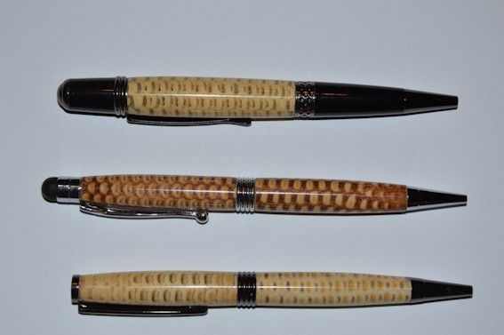

Stylos maïs 19 Nov 2013 21:05 #85559
Petite série

Re:Stylos maïs 19 Nov 2013 21:44 #85569
Beau tournage ,c'est net et sans bavure,
bravo ,tu as des épis de qualité pour faire
cela .

fm29 a raison d'écrire " des épis de qualité " .... car les épis achetés éclatent parfois , peut être que cela vient de moi , d'une mauvaise manip' ...

beaux stylos et sur ton expo sa va surement être bien apprécié.

P'tit loup.Les épis de maïs n'ai pas difficile à tourner. il faut des outils bien affûter.
Et surtout des petites passes. Utilise: Gouge de 13 à profilé pour dégrossir. plane ovale et gouge de 9 si il y a des parties arrondies.

Petites passes et recharger en CA sur la fin ;)

CyanoAcrylate : de la glue ... Ptit Loup.
Ca fait de tres belles finitions sur les stylos.

Cassis bonjour ,
oh la la la ... de la glu ??? en finition !!!
mais tu étales cela avec un pinceau ???
et ça ne colle pas ??? et la finition est belle !!!
suis très étonné , mais comme tu le fais , faut que je fasse un essai ...ah ah

En general sur le bois classique j'utilise la CA fluide et je l'etale soit au papier absorbant soit avec un petit sachet plastique mis sur le doigt.
