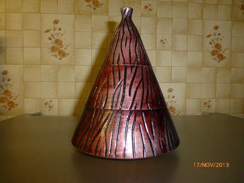

Boite pyramide structurée 18 Nov 2013 22:04 #85527
Dernière réalisation,boite pyramide structurée,
qu'en pensez vous ?

Re:Boite pyramide structurée 18 Nov 2013 22:18 #85532
belle pièce qui ne manque pas imagination. les structures sur faite comment? Merci
Re:Boite pyramide structurée 18 Nov 2013 22:51 #85534
Bonsoir Francois,
Tu en as de l'idee...
Tres jolie realisation, tu as pyrogravé et teinté ?

Bonsoir François
bien vue la décoration et ta créativité est bien présente.
Continu à nous montrer de jolies pièces.
Peut on avoir le diamètre de la base et la hauteur ?
Pour le bois on ne voit pas bien , c'est du merisier?

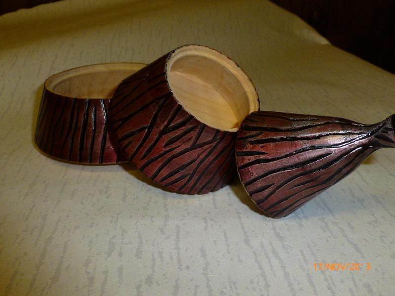

Re:Boite pyramide structurée 18 Nov 2013 23:26 #85539
Nathalie,La structure est travaillée à la
gouge,ensuite c'est teinté en rouge au pistolet
puis une couche de patine noir qui reste au fond
des structures car j'enlève la patine noire de surface
avec de la laine d'acier et le rouge réaparrait puis 2
couches fd dur et une couche de vernis.
Roger,
Le bois c'est du cyprès h 180mm larg base 140mm
Je suis lancé dans le couleurs marché de Noêl samedi
dimanche.

Re:Boite pyramide structurée 19 Nov 2013 08:51 #85542
Bonjour François, ;)
Superbe cette pyramide, l'idée est interéssante pour des petits rangements.
Re:Boite pyramide structurée 19 Nov 2013 09:28 #85545
Jolie la boîte à étages;
Et à te lire une superbe finition, bien solide. On peut la manipuler..
Bravo
Roland
Re:Boite pyramide structurée 19 Nov 2013 18:57 #85550
  • Messages : 929
Bonjour François
Encore une belle boîte tout en couleur,je pense que tu as attrapé
le virus des couleurs,cela change de l'ordinaire,(merci le stage du 22)
Re:Boite pyramide structurée 19 Nov 2013 22:12 #85576
Merci pour vos appréciations.
Roland ,oui on peut la manipuler
sans problème elle est bien protégée.
Merci Alain,oui,le virus est bien en moi je suis à fond
dedans,le stage du 22 m'a fait grd bien.
