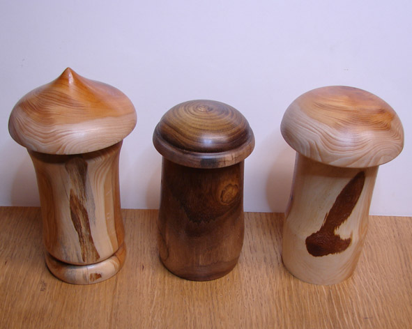

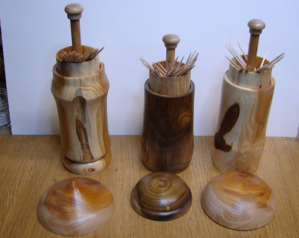

Voici les derniers modèles de boite pic apéro.
le systéme est au point et sa fonctionne bien.
boite ouverte
Boite fermé
votre préférence ?

Les 3 sont superbe Roger mais j'ai une préférence pour la première

Belle technique Roger c'est boite sont
très bien j'aime bien les trois if et une
petite préférence pour le cytise.

Les 3 boites sont très belles.
Le systeme est bien bravo a bientot R L.

Elles sont super tes boites, quant à dire laquelle est la mieux, c'est pas évident.
En tout cas, beaucoup de travail et d'ajustement.

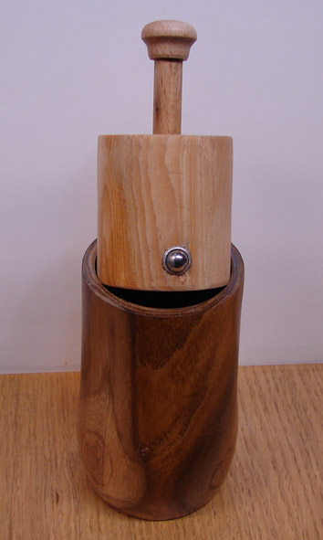

Les boites intérieures contenant les pics tiennent comment quand les boites sont ouvertes,
tu as mis une cale en dessous pour la présentation?

Si je peux me permettre une critique, je trouve les couvercles trop gros, mais ce n'est que mon avis.

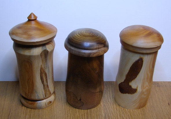

Oui je pense comme vous pour les couvercle certain un peu trop gros .
Voila une reprise .
en ce qui concerne le mécanisme. j'ai simplement sertie deux billes et ressort dans un tube et le tout est placé dans le bas de la cuve.et une simple rainure dans la boite tient la cuve à la bonne hauteur.
donc maintenant que vous savez tout j'attends de votre tournageet si vous pouvez améliorer ce systéme ce sera encore mieux.

Bien vu Roger,il fallait y penser à la combine.
Faut il encore trouver le bon ressort.

Ingénieux ton truc
