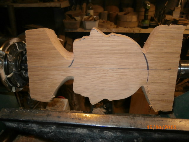

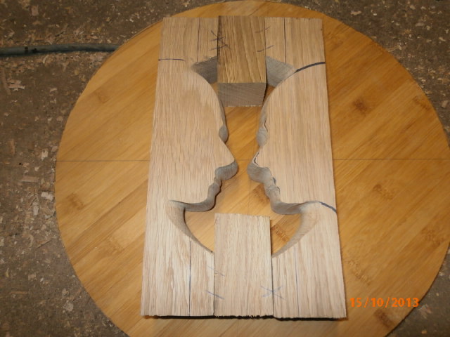

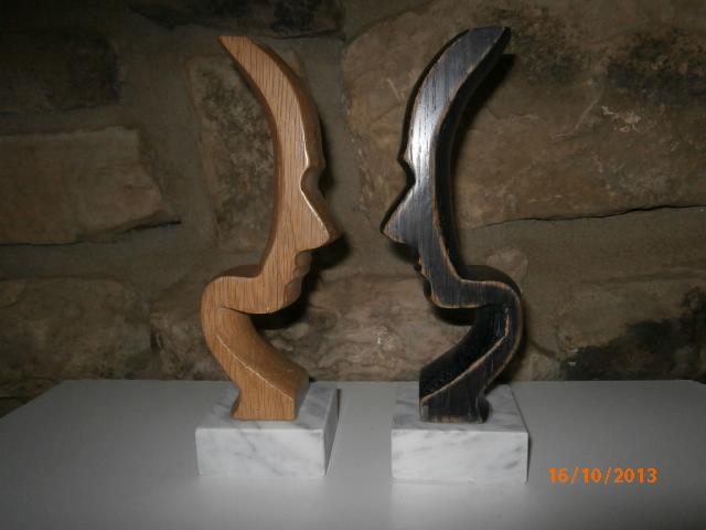

sorti de l'atelier hier
deux profils réalisés en chêne,un nature et l'autre noirci à l'acétate de fer
puis poncés les angles pour lui donner un aspect vieilli.
la planche fait longueur 30cm largeur 18cm épaisseur 5cm
merci pour vos commentaires

Réalisation originale :kiss: , certainement des presses-livres ?
J'ai pas compris pourquoi le tour, c'est pas découpé à la scie et les angles rabattus ensuite par ponçage ?
Les supports sont en quelles matières, genre imitation marbre ?

les faire à la scie n'était pas le but recherché
car c'est pour l'expo de ce week-end sur la sculpture
donc des pièces tournées en rapport à la sculpture
les socles sont bien en marbre mais pas assez lourds et longs
pour en faire des presse livres.

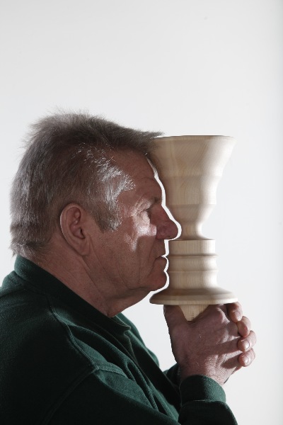

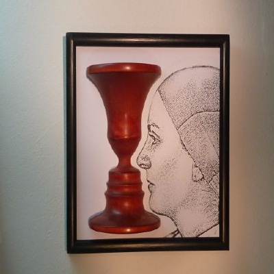

Il y a aussi ça..
Je vous rassure c'est pas de moi :laugh: :laugh:

Si tu me permets, je trouve les socles un peu épais.
Mais comment te lancer la pierre (hahaha)? Ca ne se recoupe pas comme du bois.
