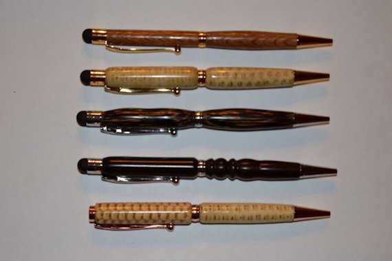

Épi de maïs : roupala : palissandre et ?

Re:Préparation des marchés de Noël 10 Oct 2013 14:54 #83998
Belle série ils sont très bien finis.
Je pense que les autres sont en ébène,
à moins qu'ils ne soient teintés.

" Lamenuise " Bonjour ,
Tes stylos tournés dans les épis de maîs sont des stylos de 10 mm ( armature métallique ) ou autres , car j'ai essayé dans du diamètre de 7 mm , pas terrible... que me conseilles tu ??
P'tit loup
ATh

Noir comme cela , de l'ébène ou ....du charbon !!!!

un palmier et un grenadille?

Superbe !
Mon préféré le premier en bas !

Merci des commentaires . Le troisième c'est bien du palmier Manuel. Fm29 c'est du palissandre pas de teinte. Chute qu'un amis graveur ma donne, pris en travers, mais très dur à tourner comme le palmier. Mécanisme 7 mm slimline

Très bien ,Lamenuise mais si c'est aussi dur
que le palmier patawa alors tu as du t'amuser.
Re:Préparation des marchés de Noël 12 Oct 2013 22:04 #84024
Pour FM 29 le palmier ,les fibres ont tendance à se barré.
Pour Ptit loup il faut choisi des épis avec peu de moelle. (trouvé la bonne variété de maïs) Je réussi pas toujours c'est la surpris désagréable ;et on dit !!! fait ch... !.

Bonsoir Lamenuise,
Pour ton palmier ,tu n'as peut être pas pris les
fibres dans le bon sens,je pense que seul l'exterieur
est tournable ,l'interieur fait un peu paille.
