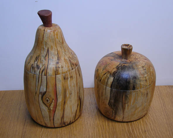

voici un essai dans du bois échauffé, pas facile la finition.

j'aime bien le dessin du crocodile sur ta poire.
Mike.
Re:essai bois echauffé 04 Oct 2013 20:18 #83853
Bonsoir Roger.
Bonne idée et le veinage super.
Re:essai bois echauffé 04 Oct 2013 21:35 #83856
Belles boites et le bois est également magnifique.
Re:essai bois echauffé 04 Oct 2013 21:48 #83859
  • Jeannot
  • Portrait de Jeannot
  • Messages : 323
Super le bois échauffé :P
Re:essai bois echauffé 04 Oct 2013 22:54 #83860
Toujours beau le bois échauffé.
Re:essai bois echauffé 05 Oct 2013 23:30 #83890
Très joli ces fruits ainsi que le bois qui doit
être limite pour tenir sur le mandrin.

Bonjour Roger, ;)
Sympa tes fruits et j'espère que tu ne t'es pas fait mordre... :cheer: :cheer:
En tout cas, super ce post et plein d'explications sur les bois échauffés.
