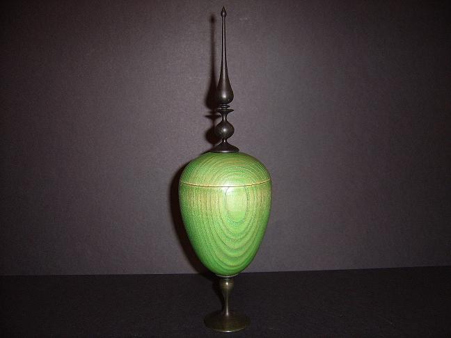

Une boîte en frêne teinté, fleuron et peid en poirier teinté

Bonsoir et merci pour vos commentaires !
Rémi, un pro je ne sais pas mais je suis peintre à l'origine.

Les teintes je fais des tests sur des déchets ( mélange de teintes ) et quand j'ai ce qui me convient je l'applique sur la pièce au pinceau et j'essuie avec un chiffon propre pour ne pas voir les coup de pinceau, je laisse sécher puis finition shellawax liquide.
Si tu ne comprends pas tout re demandes !

Re:boîte teintée 26 Sep 2013 09:47 #83639
Fm29
Les teintes sont des concentrés de teintes, elles sont diluables à l'eau.
