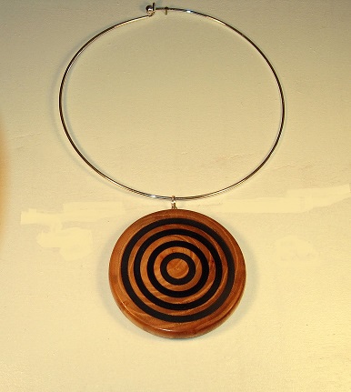

Pendentif en orme et résine époxy 23 Sep 2013 18:16 #83516
Voici un pendentif en orme et résine époxy colorée en bleu. C'est un essai.
Diamètre environ 75 mm et épaisseur environ 6 mm.

Bonjour Rémi,
J'aime bien le mariage des matières.
Une petite explication sur la réalisation.Merci
Jean Luc

Pour Millo, je fais une ébauche de ma pièce, je coule la résine bi composant après l'avoir teintée et je fini ma pièce à la gouge. Ponçage et finition shellawak. J'en ai essayé une, le verni de finition est de la résine. J'ai eu cette idée après avoir vu de la résine qui avait débordé et créé une fine couche sur une pièce. Elle est au séchage, je la montrerai quand la résine aura polymérisé.

Le tour est attaché comment à la piece?

C'et assez net comme travail,j'aime bien
tu as fait des saignées pour les cercles ?
Re:Pendentif en orme et résine époxy 23 Sep 2013 22:54 #83534
Oui, j'ai fait les cercles au grain d'orge. J'ai fait un semblant de queue d'aronde avec l'outil pointu de Henri Taylor, afin d'assurer la prise de la résine.

Chouette mariage, je dois effectivement changer de lunettes moi je vois la résine en noir :blush:
L'idée est à retenir,tu utilises quel type de résine ?
En pot ou en seringues,question de coût et de préparation.
Il existe de la résine très fluide et qui reste cristalline après séchage, est-ce celle-là ?
Merci pour tes infos

Caliméro, c'est de la résine marque cristal résine de Gédé. 9a se trouve sur internet ou magasins de création. La résine est bleu. Sur la photo, c'est difficile à distinguer. On peut la trouver toute colorée ou faire sa coloration soi même.

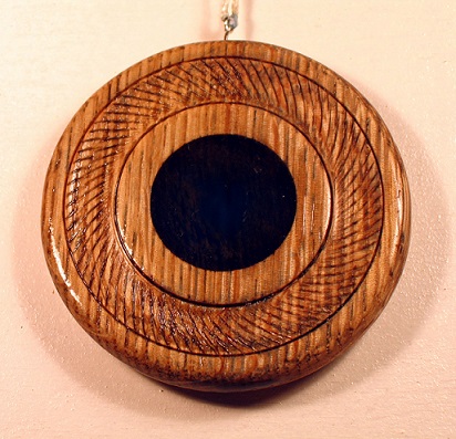

En voici un autre avec comme finition, une fine couche de résine. La photo ne rend pas bien, car on est malheureusement limité en taille. Mais sur mon site, elle est plus valorisante. C'est un médaillon en chêne avec au centre, de la résine, et un petit texturage.On ne voit pas bien l'effet bleuté.

Bonjour Rémi
très bel effet ce médaillon.
As tu de rétraction au séchage ?
effectivement sur ton site sa rend bien

Bonjour Roger,
Non, elle ne se rétracte pas, mais j'en ai mis une très fine couche au pinceau, comme si on passait un vernis.
Sinon, quand on coule dans les trous ou rainures, il y a un petit retrait. Mais comme je reprend ma pièce au tour ensuite et que la résine s'usine bien, pas de problème.
