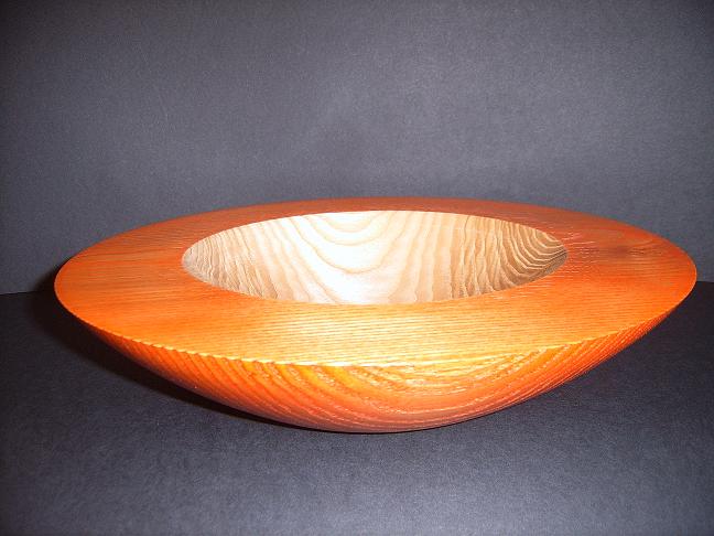

Voici un plat déco en frêne teinté orange - rouge.

Très belle pièce, pas fan de bois colorés, mais là, ça rend très bien. Quel genre de teinte?

belle pièce, mais comment fais tu ces couleurs ?
as tu une méthode ?

En tout cas je reste toujours surpris de voir que la teinte ne file pas, il me semble que l'intérieur n'est pas teinté ? SI :blush:

Comme le dit Roland, je maîtrise les couleurs, teintes ... mais ce n'est pas tout faut-il encore faire des essais sur des déchets !
Ici la teinte vient de chez Roland, c'est " V-Beaut Polishes " le site de ce dernier n'étant pas accessible pour l'instant je ne peux mettre le lien direct vers cette teinte.
C'est une teinte alimentaire et à l'eau en petit flacon de 50 ml. mais très concentré.
J'ai mélangé quelques gouttes de rouge et de jaune puis allongé à l'eau à +/- 75 %.
Brossé le bois pour augmenter les nervures et passer la teinte avec un pinceau puis essuyer laisser sécher quelques minutes et finition shellawax liquide.
Daniel l'intérieur est creusé après la teinte et avant la finition.
