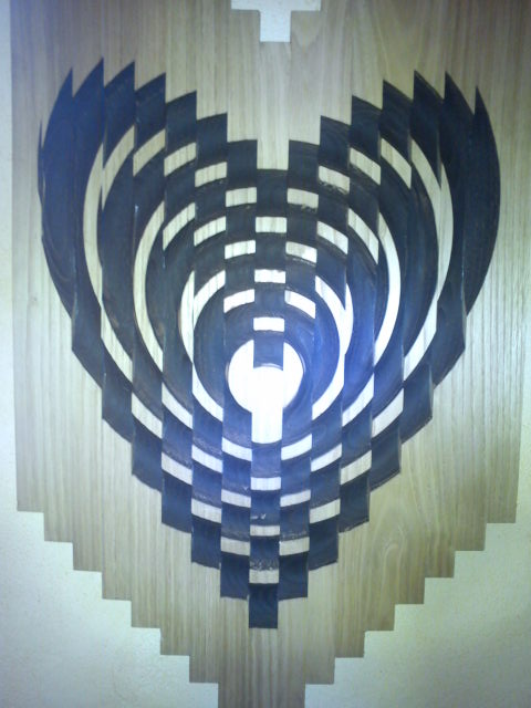

Voilà le tournage de 4 pièces 200/200
Parti sur l'idée du rond central et pas sur une forme définie pour le reste (pour les maniaques cela peut se faire, mais justement je voulais voir ce que cela allait donné si on ne se creusait pas les méninges :blush:
Maintenant mon bon maître Henri K. m'a demandé de n'utiliser que la gouge à creuser que je ne possède pas (encore), histoire d'apprendre à maîtriser.
Je précise que je creuse à la gouge à profiler par habitude :(
Ce qui en assemblant peut donner ceci :
Ou encore ceci :
Les possibilités sont...... nombreuses, là nous n'avons pas encore vraiment cherché :side:
Je trouve cela ludique, pas compliqué au niveau tournage, mais en définitive intéressant au final, et sans doute peut être porteur pour la vente en petits cadres à assembler soi-même, hein?
N'hésitez pas à y aller de vos commentaires, j'accepte bien les critiques :dry:

Bonjour YAKA.
C'est amusant et l'effet est réussi. Quelle est l'épaisseur des lattes et comment les assembles-tu pendant le tournage ? Sont elles vissées sur un support ?
antoni

Bonsoir Yaka
Tu es sur la bonne voie,
Justement j'ai fais des essais de ce genre de tournage.
tu peux voir avec des cadres
tournagesurbois.chez.com/basrelief.html
donc si quelqu'un à une idée pour continuer.
dans mon idée finale je voulais que ces lattes de bois soient modulables par glissement,
question: comment les faire tenir entre elles? et que l'on puissent les démontées et faire une autre figure.
Je suis prêt à essayer des idées nouvelles.

tu peu aussi décaler les carrelets et ça donne quelque chose comme ça
