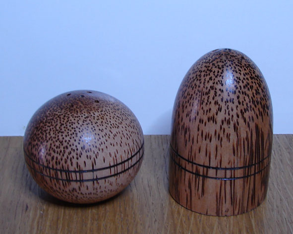

pour changer un peu voici une salière et poivrier en palmier
récupéré en Angleterre il y a 1 an

Salut Roger,
J'aime beaucoup, je n'ai jamais tourné du palmier, cela donne quoi au niveau facilité de tournage?

Salut Yaka
Le palmier est quand il est bien sec une fibre dur qui oblige à des affûtage fréquent avec de l'acier HSS, mais j'ai essayé une gouge avec de l'acier au cobalt et la sa va très bien
L'affûtage résite beaucoup mieux.

joli Roger ,ça rend bien cet ensemble,
le palmier ,pas toujours facile à tourner,
faut qu'ça coupe.

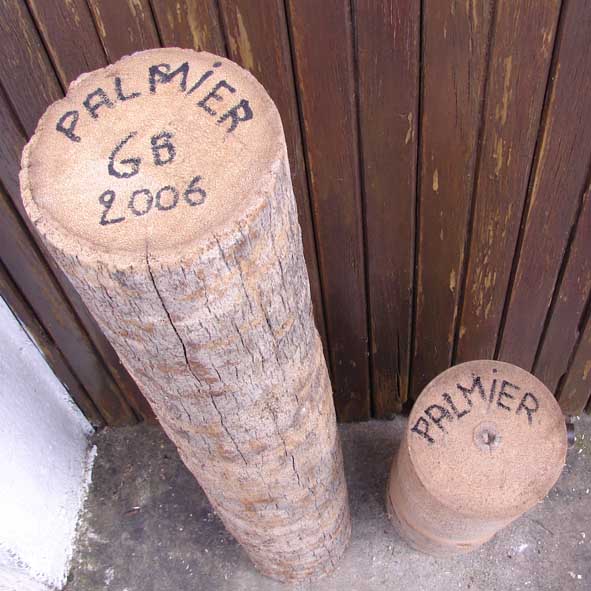

Wawww! ça j'aime bien !
C'est quoi comme palmier ?
J'en ai un morceau mais il est beaucoup plus blanc, il y en a de plusieurs sortes ?

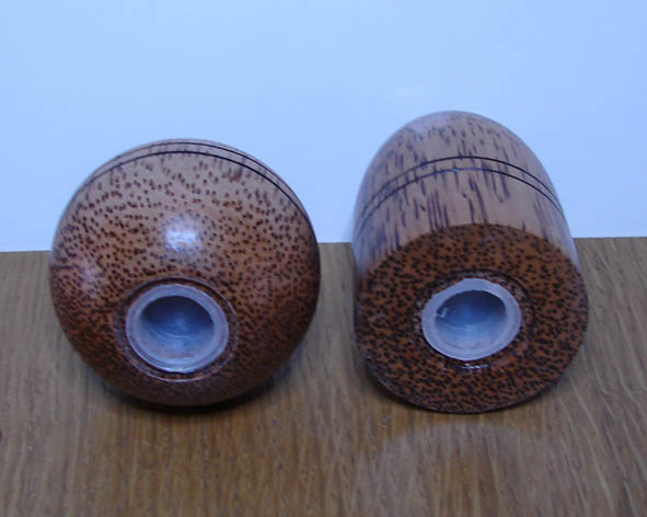

Bonjour Roger,
Très belles salières et poivrières. Le "bois" est magnifique. Peut on voir une photo du fond? Tu a fait un bouchon vissé?

Pour Pierre
je ne connais pas la variété de ce palmier
ramené d'angleterre l'année passée
peut être du patawa
mais j'en ai du plus clair qui vient aussi de la bas
Pour Rémi
non pas de filetage ce bois est trop friable en petite épaisseur donc un bouchon plastique en attendant de trouver un petit bouchon liège.
