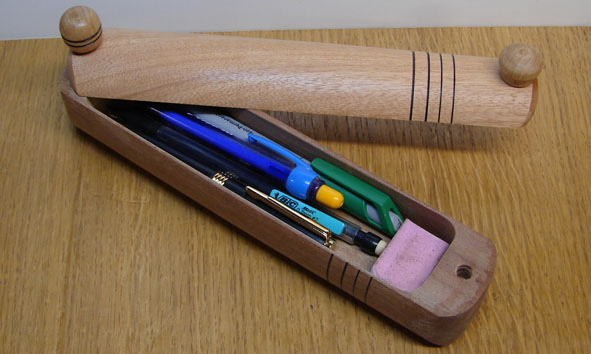

je voudrais votre avis

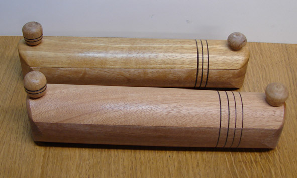

voici un essai d'un plumier que ma petite fille a dessiné
l'ouverture est sur un pivot.
peu contenir stylos et gomme

je prépare un morceau de bois rectangulaire sur la bonne longueur et je creuse à la défonçeuse et suivant un guide.
mais il faudrait que je trouve une autre méthode plus stable.

roger si tu part d'un rectangle il faudrais le desaxer de quelques millimetre de chaque cote pour qu'il te reste un plat une fois tourné

Oui j'ai essayé comme tu expliques et c'est comme cela que je fais en fixant le couvercle qui est le complément du rectangle pour arriver au carré que je serre en montage mixte et en suite avec ma petite dégauchisseuse je fait le plat avant de supprimer les bouts. je ne prends aucun risque puisque ma pièce est maintenu avec un serre joint quand je dégauchis, il faut savoir qu'entre les deux tables de la dégau il y a seulemnt 22 mm avec une passe de 0,5 mm.

j'ai placé un inserre de M6 aussi bien dans la boite que dans le bouton.
avec les enfants il faut que sa tienne et de l'autre bout un simple bout de tourillon pour bloc l'ouverture quand le bouton est serré.

Bonne idée Roger, les pivots sont peut être un peu "gros"?
Il y a sans doute moyen de les tourner et creuser, pour ensuite scier en 2. Je suppose que tu as déjà "creusé" l'idée?

Ah je comprends mieux pourquoi plusieurs essais, il ne reste vraiment pas beaucoup de matière après le passage de la défonceuse.

tu pourrais faire le défonçage
à partir d'une planche,tu aurais plus de stabilité.

pour le défonçage des plumiers,ne ne suis pas bien équipé, donc nous avons essayez le montage de la défonçeuse chez un copain qui a une table à défoncer et aprés quelques essais c'est fiable.

D'accord Roger,mais ce que je voulais
dire c'est que tu pouvais faire plusieurs en
même temps dans une planche la défonceuse serait
plus facile à caler.
