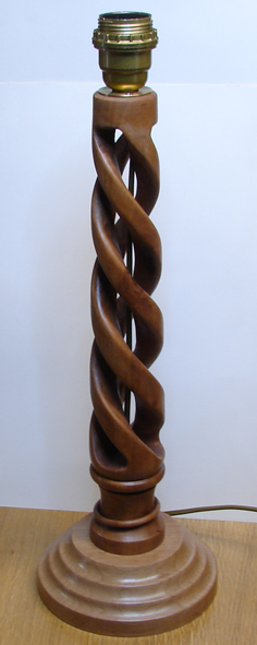

voici un pied de lampe torsadé
en vieux poirier

je suis soufflé!
et essoufflé(blagounette pour Roger)

Superbe travail, bravo!

Bonsoir Roger.
Il est réussi ton pied tu a une nouvelle machine. Pour le milieu tu perce comment ?

Très belle lampe, chapeau pour le boulot.

Bonsoir Gérard
non c'est la même machine que j'ai amélioré pour dégrossir mes les finitions sont faite à la rape et au rifloir.
pour le trou je perce d'abord au foret à centrer puis une méche de 8 mm sur 250 mm de long et en finale je reperce sur 350 mm avec une méche de 10 mm et pour les pieds plus long je fais par retournement avec le même procéder et je tombe bien dans l'axe sans problème.
Tout mes perçages sont fait avec un refroidissement d'air comprimée.

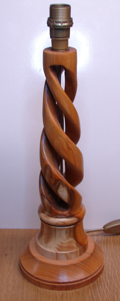

je vous présente la deuxième tout juste finie en If 300 mm d'hauteur.
et la troisième c'est pour demain

Superbes tes pieds torsadés.
J'imagine les sueurs froides lorsque tu dois tourner pour ne pas rater tes pièces.
La deuxième en plus est légèrement conique.
L'if rend super bien.
A bientôt pour le troisième.

salut Roger,
Je préfère le 2 le premier,j'aime moins
la jonction du pied.
Avec l'abat jour ça doit bien rendre.

J'ai aussi un faible pour le deuxième
