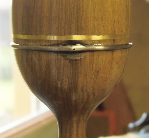

Les incrustations sont propre pour un essaie. Pourrait-on avoir une photo de la jonction pour la partie en acier s'il te plait?
Sinon pour l'idée, c'est pas mal du tout, j'attend de voir les pièces que tu veux faire.
salut , voici un gros plan de la soudure , le problème , c'est que le bois est un peu cramé .

Dommage,la soudure à tout foiré,peut
être une soudure à froid (une colle
si ça existe)

Bonjour Jean Michel, ;)
Le résultat est chouette et effectivement dommage pour la soudure.
N'aurais-tu par pu faire la pièce bois en 2 morceaux avec rainure d'encastrement pour la pièce acier ensuite.
Je m'explique faire 2 parties bois avec rainure pour collage et rainure pour monter la bague acier soudée avant ?
Tu mets la bague sur une partie bois, puis tu viens coller la seconde sur la première pièce bois. Le collage devient invisible.
Pour la soudure inox, d'après mon collègue mécano qui a fait un stage sur les colles cyano, la colle inox devrait exister.
Il recherche et me donne les références que je mettrai sur le forum.

ben oui la soudure est a laisser de coté , il faudra trouver autre chose , d'ou cet essai .
pour des renseignements sur la colle ,je suis preneur !
de toutes façon ,je pense en faire en wengé avec laiton , mais c'est pareil il faut souder
a l'étain ou coller la jonction .

souder les anneaux avant , laisser de l"épaisseur au verre ,faire une gorge du diamètre des joncs ,tronçonner à fleur de la gorge,préparer un emboîtement sur l'autre partie du verre ,placer et coller l'anneau ,coller les deux parties du verre après ajustages , recommencer l'opération pour un second anneaux ? définir la forme ;)

Merci pour la photo, cela confirme mes doute, la soudure brule le bois. je penses que la meilleure solution est celle proposée par Calimero et Alain.

bonjour il existe dela pate de protection pour ce probleme de chaleur émit par la soudure effet garenti seule la partie bois en contact avec le métal seras touchée bon courage

Bonjour Jean-Michel, ;)
Désolé si je suis long....
Comme promis, je reviens avec les références des colles d'une marque Loc.... pour ne citer qu'elle.
Alors il y a effectivement 2 solutions de collage bien que cela ne remplace pas une pièce en un seul morceau car les joints seront toujours légèrement visibles.
Donc pour de petites surface plates (Quelques cm2)la colle IS 496 permet le collage après un bon dégraissage bien sur et si les surfaces sont très lisses (miroirs) passer un p'tit coup d'abrasif pour créer une légère rugosité.
Pour des surfaces plus grande ou moins lisses, la colle bi-composant 9466 permet le collage.
Il s'agit bien sûr d'une résine, donc l'état de surface peut créer des bourrelets
qu'il faudra ensuite poncer, ce qui parfois n'est pas facile.
Je vais ce soir essayer sur 2 plaques inox avec de la colle cyano classique et je vous ferais part de mes tests.
Petit conseil, pour ceux qui ne connaissent pas trop la colle cyano:
- Il vaut mieux acheter un flacon de 20g plutot que des petits de 2 ou 3g, la
tenue du pot dans le temps est quasiment le triple ( 3 à 6 mois en 3g et plus de 2 ans en 20g même hors frigo)
-Cette colle réagit mieux avec un taux d'humidité supérieur à 30%, le fait de légèrement souffler sur la surface recevant la colle améliore le séchage et la tenue.
- Plus la pression est importante au moment du collage plus il sera efficace (création d'un vide)
- Pour diluer la colle et inhibé son action, l'acétone rend bien.
-La colle existe aussi en gel pour les supports très peu lisses ou les surfaces verticales.
