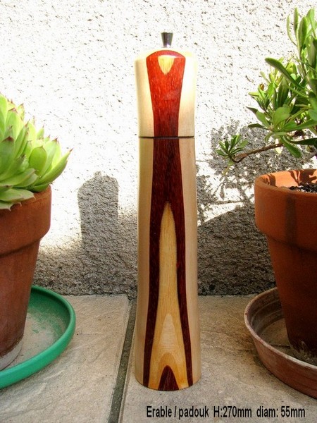

une poivrière d'une série de trois en érable/padouk,insert blanc couvercle cagette en ????? une cata :angry: ! les deux prochaines les collages inserts seront en amarante si j'en trouve :)
hauteur 270mm diamètre 55mm

Un beau moulin avec un collage bien contrasté ;)
Re:poivrière 07 Jui 2013 21:34 #79791
C'est bien mais peut être un peu haut,
bois de cagette c'est quoi ?
chez toi les cagettes ont l'air épaisses :lol: :lol:

François c'est le bois légèrement jaune ,c'est le couvercle d'une cagette d’huîtres de l'étang de Thau :) vraiment pas à employer :(

Belle réalisation, le padouk est pas facile avec les collages ;)

en plus il déteint sur le clair ,faut faire attention :( , j'ai collé à la colle PU pour extérieur

tu fais feu de tout bois, j'espére que sa va pas ce decollé car l'eau de mer (imprégnation du sel de la cagette à huitre), je me pose la question sur la durée du collage.
quelle section cherches tu en amarante?

En général le bois pour les cagettes c'est du peuplier

Je fais pareil Alain, colle PU. Pour les bois trop léger ou les loupes je stabilise avant :)

Roger c'est pour plaquer en épaisseur 5/6 mm largeur 40/50 longueur 270/300 ? 4 plaquettes;

si cela ne tient pas ,je recollerai autre padouk et remettrai au tour :( pas d'autres solution ,mais j'ai confiance à la colle PU :laugh:

Les bois difficiles faut les stabiliser un peux, la colle PU c'est le mieux après je pense ;)

Collage super on dirais qu'il y en a deux

joli travail la forme et les couleurs me plaisent beaucoup.
les cagettes sont faites en hêtre et peuplier .

Les couleurs avec le mariage des bois sont magnifiques. Je la trouve un peu haute, ce doit être pour un barbecue géant :laugh:
Pourquoi y a t-il des problèmes de collage avec le padouk? Avec de la colle blanche, ce n'est pas possible?
Va faire un tour sur le site Willy Vanhoutte, belle différence de prix, les frais de port sont correct. J'ai eu un morceau de zébrano légèrement fendu, ils me l'ont remplacé et j'ai gardé l'autre. Ils sont très sérieux
