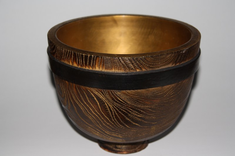

Bol en frêne 30 Mai 2013 23:03 #79484
  • Tamarinier45
  • Portrait de Tamarinier45
  • Messages : 110
Bol en frêne, brûlé et ciré, hauteur 160, Diamètre 200
Re:Bol en frêne 31 Mai 2013 06:33 #79486
bonjour à toutes et à tous
bravo ton bol et très jolie et la déco parfaite
peut tu nous expliqué comment tu procédé.

Bonjour Emile
bravo pour cette pièce qui est de toute beauté.
je vais suivre ce post car finalement ayant du fréne je me lancerais peut être
dans le maquillage.
une question, penses tu que la stabilité soit bonne avec un diamètre de pieds si petit?

Bonjour Emile, ;)
Ah chouette pièce, cela donne encore des idées.
Apparemment la cire est dorée ?
Idem comme pour Thom, as-tu un petit pas à pas pour le brûlage, notamment de la bague ?
Merci, je vais moi aussi suivre ce post.
Re:Bol en frêne 31 Mai 2013 09:52 #79494
Superbe pièce, très originale, où les divers talents s'expriment très bien.
Texture, sculpture, décoration...
Un résumé de ce à quoi nous devrions tous nous appliquer
Bien dans la même veine que le bol à ailettes.
Super
Roland

Re:Bol en frêne 31 Mai 2013 14:09 #79499
Le rendu de cette pièce est superbe,j'aimerais
aussi connaitre le procédé.
FM 29
Re:Bol en frêne 31 Mai 2013 14:31 #79502
  • Tamarinier45
  • Messages : 110
bonjour à tous
merci de vos encouragements.
Roger: pour le pied, on voit souvent des pieds réduits sur les ouvrages anglais ou australiens (Richard Raffan: the art of turned bowls). La vraie question est posée dans le titre de ce livre que je recommande à tous les rêveurs...
Fait-on du tournage utilitaire, ou recherche-t-on une approche artistique?,en se disant que de toutes façons il n'y aura jamais rien dans ce bol que de l'air!
Dans tous les vases que l'on voit dans les galeries, personne n'a jamais imaginé y mettre de l'eau...Mais c'est vrai que ça a été la première remarque de ma femme quand je lui ai proposé un compotier: t'es sûr que ça va tenir debout?
En ce qui concerne la méthode, voici la mienne...copiée sur les autres.Apportez des corrections si nécessaire.
Travaillez en bois de travers.De nombreuses essences s'y prêtent, il suffit que les cernes de croissance soient bien marqués et que la différence de dureté entre pousse de printemps et pousse d'été soit nette. En ce moment je dispose de frêne et de séquoia(excellents), de cèdre.Les résineux doivent convenir.
Tourner l'extérieur en réservant éventuellement le bandeau noir.
Balayer l'atelier.
Brûlage:Un petit chalumeau genre butagaz C200 suffit. Tour arrêté, promener le chalumeau sur le bois: on peut obtenir un effet flambé ou carrément noirci.
Brossage:n'oubliez pas votre masque; souvent le brossage électrique n'est pas nécessaire. Respectez le sens des fibres. Certains donnent un coup de brosse métallique avant le brûlage.
Cérusage: il en faut très peu. Essuyer. Je réalise que sur la pièce présentée, j'ai ciré directement. Essuyer pour bien dégager les cernes foncés.Pas besoin d'autre protection puisque j'ai ciré...
On peut teinter la cire avec des pigments.
Là j'ai utilisé des produits LIBERON :cire dorée et peinture effet métal.
Pour le bandeau noir, j'ai salement galéré avec de l'encre de chine (pas facile à contenir)et de la cire. Si vous avez des solutions?
En espérant vous avoir été utile...
Cordialement Emile
Re:Bol en frêne 31 Mai 2013 17:18 #79503
  • Messages : 9963
  • Remerciements reçus 131
Merci Emile pour tes explications.
peut être envisager des travaux pratiques un de ces jours.
Re:Bol en frêne 31 Mai 2013 18:49 #79505
Bonsoir Emile, :P
Un très grand merci pour ces explications.
Je n'avais pas compris pour l'anneau, je pensais qu'il était aussi brûlé, là je comprends mieux. Pour les propagations de l'encre dans les fibres cela reste encore un mystère pour moi. Il va falloir effectivement un jour trouver une solution......
Je n'avais pas percuté non plus pour le bois de travers.
Encore BRAVO pour cette magnifique pièce.
Re:Bol en frêne 31 Mai 2013 19:38 #79510
Un très beau bol, j'aime bien ces effets de brûlage et cire doré, mais un peu moins le cerclage noir !

Bonsoir Tamarinier,
Tout d'abord je te félicite pour cette superbe pièce et pour les explications qui suivent sur ta méthode. C'est très instructif et je pense que nombre d'entre nous vont s'en inspirer (et moi le 1er).
Pour éviter les coulures de l'encre de Chine j'ai une idée à essayer: pourquoi ne pas brûler à l'aide d'un pyrograveur les délimitations extérieures de la zone à noircir. Je me dis que cela pourrait peut être éviter à l'encre de Chine de "filer".
A essayer...
Sampikote
