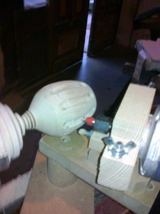

Je continue mes tests et mes errances pour terminer mon aiguière.
Travaux de ce week-end, comme il me reste à rainurer le corps avant montage définitif, il a fallut que "fabrique" quelques outils.

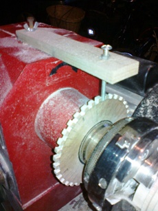

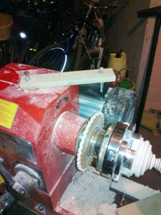

A commencer par l'indexeur, c'est un montage d'essai (en attendant de faire en vrai),mais je suis surpris du résultat.
Après trois rotations je retombe sur le même index, comme quoi.
Voici les photos:
On voit bien le montage réduit à sa plus simple expression,
En position hors indexage, plsu simple je serai ridicule, quoique déjà là......

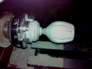

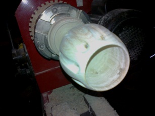

Je n'ai pas fait la poussière, mais voici le résultat sur une pièce d'essai, que j'ai tout de même voulu avancer pour la remercier du service rendu...

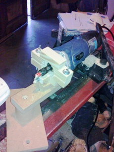

Et pour finir le montage (toujours aussi farfelu) de la meuleuse.
Il ne me reste plus qu'à faire en VRAI et à faire un plan coté et à terminer mon aiguière

Bonjour,Daniel tu pourrais réduire le diamètre de la
fraise, ;)
Re:montage meuleuse et suite aiguière 29 Mai 2013 10:11 #79386
Bonjour Raymond, ;)
Oui effectivement, la fraise dans ce cas me sert uniquement pour les essais.
Sur l'aiguière je vais changer de diamètre pour que cela soit plus "zoli". :cheer:
Idem pour la poignée que je dois fair plus grande.
