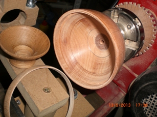

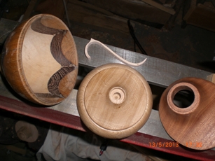

Voilà un moment que je n'avais pas mis grand chose.
La faute à pas de temps et à une pièce un peu compliquée enfin pour moi qui me sert de martyr pour les suivantes, elle regroupe: du chantournage, de l'excentré, du collage, et de l'ornemantal (bien que cette dernière partie soit limitée).

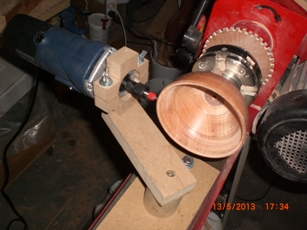

Donc, pour commencer équiper un peu mieux l'atelier (achat nouvelle scie à ruban) et fabrication d'un support :blush: :blink: de défonceuse sur le tour.
En bois pour le moment en attendant de faire du plus sérieux en inox (j'ai la chance d'en avoir pour rien, alors pourquoi pas).
Donc je livre ma pièce "en vrac" avant de finir le montage.
Il me reste à poncer, traité et collé après défonçage sur tour avec indexage bricolé.
Le montage reprend une partie des idées de Roger (en moins bien fini pour moi pour le moment). Hauteur finie environ 250mm, diamètre au plus large 120mm, bois: hêtre, sapeli, wengé, un bois inconnu, chêne.

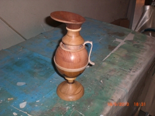

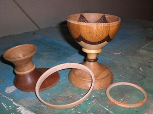

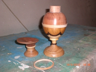

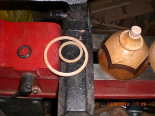

Re:tournage au cours: pièce en puzzle suite 18 Mai 2013 19:07 #78745
Voilà la suite en quelques photos. Ce n'est pas encore terminé, mais on peut voir ce que cela devrait donner.
Je bute sur la partie "ornementale" car je dois construire le mécanisme: DUR dur...
Mon indexage "du bricolo du dimanche" fonctionne c'est déjà ça.
Donc photos des collages des étages...
bon c'est déjà pas un verre ni un vase, on voit une partie du col et de la base inférieure
toutes les pièces, enfin presque; La partie supérieure est encore équipé de son axe pour mandrin.
L'ensemble monté mais pas entièrement collé, la hanse est juste posée et la partie supérieure aussi.
Je dois maintenant faire mon ornemental entre le col et la partie inférieure.
Et voilà la suite au prochaine épisode......

Super travail j'ai un petit passage à vide à l’installation de la fraiseuse. Pourrais ton voir des photos des découpes pour l’incrustation du wengé Merci

Salut Daniel,beau boulot :P mais ton anse devrait démarrer
du versoir et terminer au corps ;) ( Avis perso )
Re:tournage au cours: pièce en puzzle suite 19 Mai 2013 08:50 #78762
  • Messages : 6708
Cela ressemble à une aiguière ,non ? ;)
Re:tournage au cours: pièce en puzzle suite 20 Mai 2013 14:40 #78842
Alors je réponds en fonction des questions
Oui Alain c'est bien une aiguière
Raymond, effectivement la hanse ne me plait pas et je vais tenir compte de ta remarque.
La pièce du verseur doit encore venir se coller plus bas, car il manque l'incrustation dans le corps après avoir fait des rainures.
La hanse pour le moment est juste posée pour la photo et je la ferai en fonction du reste pour que cela soit plus équilibré.
Pour les photos, j'en ai effectivement fait quelques unes mais pas dans le but de faire un pas à pas car celui de G Bidou existe et est très bien fait.
La principale difficulté, en tout cas pour moi, était de suivre un plan au dixième car les pièces sont faites les unes après les autres et doivent bien s’emboîter.
Pour les collages tout est bien expliqué dans le pas à pas.
Fin au prochain épisode.
